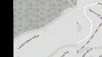

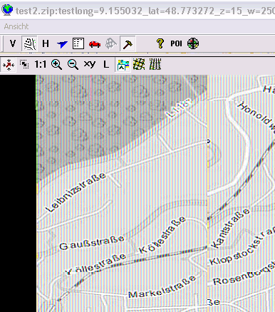

  • Komisch seit der neuesten Version bekomme ich bei Vektorkarten nicht mehr sauber angezeigt.
    Sie sind alle fein mit rillen versehen.
    Mit GMM Kacheln erstellt sieht es noch so aus: Zweites Bild
    Und gleich in png abgelegt. Dann entweder mit zip oder gmf zusammengefasst, bekomme ich dieses Bild: Erstes Bild
    Neue Karten erstellt bekomme ich das gleiche Phänomen.
    Muss ein Bug sein..
    lg
    Danjel
