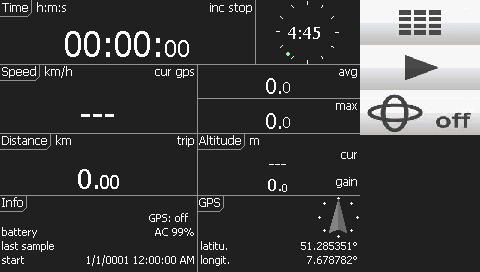

  • Ich starte damit den Explorer den ich im Hintergrund offen lasse und dann startet GpsCycleComputer , wenn ich GpsCycleComputer beende lande ich im Explorer .
    in der Commands.txt
    Code
    // Copyright Ralf25
    Ausgabe=0
    \Windows\Explorer.exe
    \My Flash Disk\GpsCycleComputer\GpsCycleComputer.exe
    Wenn ich doch irgendwann ein StartMenü brauche könnte ich es auch mit dein Prg.-starter starten.
    Danke Ralf für dein klasse Tool .:top_002:
    Gruß Manni

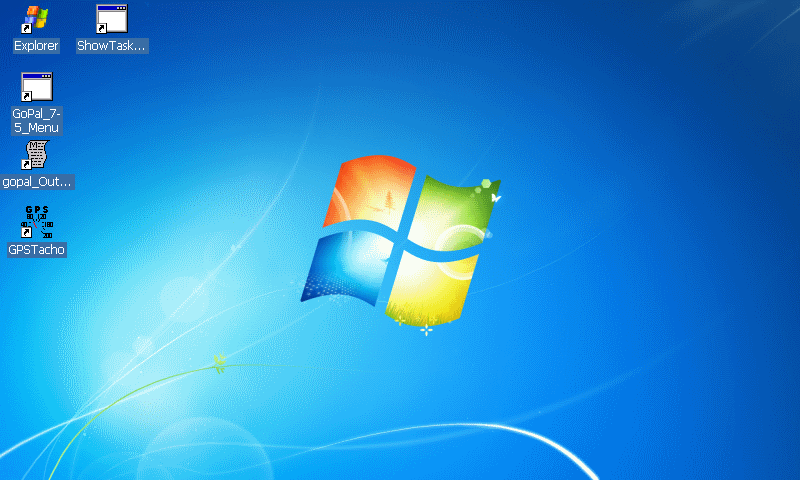

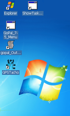

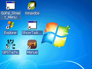

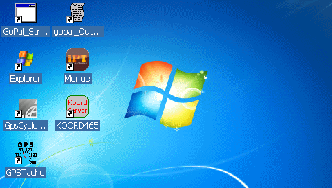

    Der Prg.-starter ist nach wie vor aus Ralf seine Feder, ich habe nur die Desktop Verknüpfung und Aktivierer De Aktivierer erstellt.
    Eure StartMenüs Skins bleiben unverändert, ihr müsst nur wenn Navi gestartet ist im Explorer gelangen , das geht sogar im Original GoPal ohne Skin , in der Navigation Extras oben links in der Ecke klicken , im Explorer den Ordner My Flash Disk doppelklicken , Ordner Programme doppelklicken , Tool Desktop_Aktivierer doppelklicken, es erfolgt ein SoftReset , wenn man das Tool Desktop_ Aktivierer noch mal startet wird alles auf Original oder Skin zurück gestellt .
    Mit WallPaper Tausch muss das Navi zweimal starten, ihr könnt eigene WallPaper einbringen , einfach das WallPaper.bmp in My Flash Disk ersetzen , wenn ihr keines wollt dann das vorhandene WallPaper.bmp löschen oder besser umbenennen , dann ist der Desktop Original bei E Navi rot oder bei P Navi blaugrau , dann braucht das Navi nur noch einen Start anstatt zwei .
    In der Commands.txt steht schon als erster Eintrag ( Aufruf ).
    Code
    Ausgabe=1
    // diesen Eintrag bitte nicht ändern.
    \My Flash Disk\GoPal_Street_Menu.exe
    Es ist nur dieser erste Eintrag , MortReg WallPaper Explorer ShowTaskbar aktiv , die anderen sind auskommentiert mit // , die müsst ihr euch nach euern Bedürfnissen anpassen erweiter , wir können nicht wissen welche Tool und NaviProgi ihr fahrt.
    Wenn ich irgend welche Besonderen Tools starten möchte starte ich von Desktop aus das vom Skinner StartMenu wo ja schon alles drinsteht , so nach und nach werde ich kein StartMenu SkinMenu mehr brauchen .
    Geht auf alle vier Auflösungen .
    Also wenn Interesse dann sagt es bitte sonst kommt hier nichts.
    Ein Ja per PN würde auch reichen.
    Ist ja nur damit ich vielleicht abschätzen kann ob wieder alles für die Katz ist.

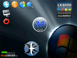

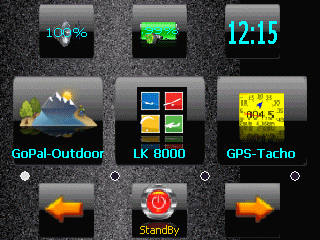

  • Hallo Manni,
    ich hätte großes Interresse an dem Prog.Starter.
    Kapier aber mal wieder nicht:017: wie ich solch einen Startbildschirm wie abgebildet hinbekomme, von dem aus ich dann meine verschiedenen Programme starten kann.
    Den Aufruf des Explorers nach dem Start hab ich hingekriegt, aber schön wäre die Programme eben aus solch einem Startbildschirm heraus zu starten.
    Für eine Unterstützung wäre ich sehr dankbar, denn dann könnte ich ein paar alte Medion Navis(veraltete SW-Lizenzen)mit der Flugsoftware LK8000 und XCSoar ausstatten und im Fliegerverein an den Nachwuchs verteilen.
    Die Youngsters würden jubeln.
    Andreas
    Einmal editiert, zuletzt von Velox Revolution ()
  • Hallo Andreas
    Ich musste erst mal suchen wo ich das archiviert hatte, aber die Dropbox verliert nichts.
    Die RAR auf dein PC endpacken, den Ordner 45 auf deine SD -Karte (Storage Card ) kopieren und SoftReset machen.
    Das weitere Vorgehen steht ja schon in mein Post #10 .
    Das Eintragen in der Commands.txt entnimmst Du Ralf seine Erläuterungen, an dem auch der Dank geht.
    Wenn noch Fragen dann melde dich , ist eh nichts los .
    Gruß Manni
