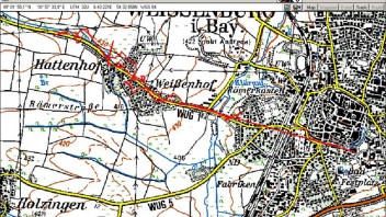

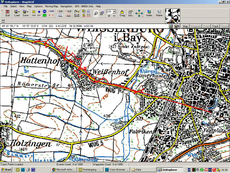

  • Hallo PeDeAe
    ich hoffe jetzt klappt es mit dem Bild. Das was da mitgetrackt wurde kann doch nicht normal sein ???
    oder ????
    Die letzte Erklärung für derartige Supersprünge, ich jogge und habe einen Polar Pulsmesser dabei, evtl stört der ja den Yak ????
    Ich bin da leider nicht so technisch versiert.
    Gruss K.Heinz

    Original von Yakumo300delta
    Die Pulsuhr dürfte es nicht sein, meine vom Lidl schafft es jedenfalls nicht, den Geko zu beeinflussen. Bezüglich des Yak werde ich mal testen! Bleibt also nur das joggen. Wie trägst du da den Yak? In der Hand, welche ja meist auf und abschwingt beim joggen? Falls ja, ist das die Ursache!

  • Hallölle,...
    hmmm ich befürchte eigentlich, hmmm.. kann schon normal sein, bei X-Trac Modus.
    Auch beim Wastl sieht man ja, daß es Punkte ausserhalb von 20m gibt.
    (aber ein Empfang in der Wohnung ist sicherlich keine Refferenz).
    Wie gesagt, stell dich mal irgendwo auf eine freie Wiese, und logge mal 10 Minuten einfach so auf einer Stelle,
    dann sieht man ja wie das Signal "wandert".
    Dabei sollten aber immer mind. 5 Sats sichbar sein, sonst liegt es an einem zu schwachem Empfang.
    Das gleiche ist mir sogar mit TomTom an einer Ampel passiert. Da die alte X-Trac Maus Fehl-Signale mit
    10Meter daneben erzeugt hat, hat TT in der Parallelstrasse die Strecke neue berechnet.
    Karamue und die Kollegen können dir auch dein NMEA Protokoll entschlüsseln, wenn du das abspeicherst...
    mfG. PeDeAe

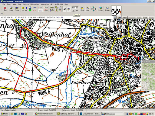

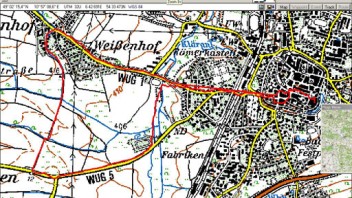

  • Wastl,
    ich denke du liegst mit deiner Vermutung 100% richtig.
    Ich hatte bei dem "springenden Track" den Yak in der Hand.
    Um das Tool von Norbert zu testen und zu überwachen. Ich habe das Ganze nochmals mit dem Yak besfestigt am Oberarm inkl NHH-PCTRANS und Ozi durchgezogen.
    Und es sieht viel viel viel besser aus.
    Wenn du auch joggst, wo ist dein Yak ??? ideal wäre ja der Schulterbereich, aber mir ist da keine gute Befestigungsmöglichkeit eingefallen.
    Gruss K.Heinz
