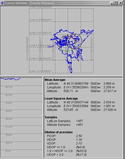

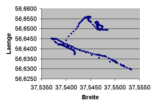

Seit Mitte des Jahres beschäftige ich mich ab und zu ebenfalls mit Geocaching und muß meist doch ganz schön suchen. Meine Holux GR-230 hält sich leider in Punkto GPS-Genauigkeit mehr an die gängigen Herstellerangaben. Da sie allmählich auch in der Bluetooth-Leistung nachgelassen hat und dadurch öfters die Kopplung zum iPAQ 2210 verloren ging, habe ich sie vor einigen Tagen zur Reparatur eingeschickt. Vielleicht läuft's anschließend beser.

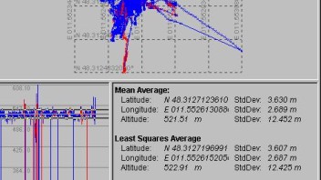

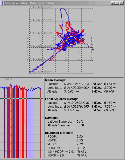

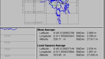

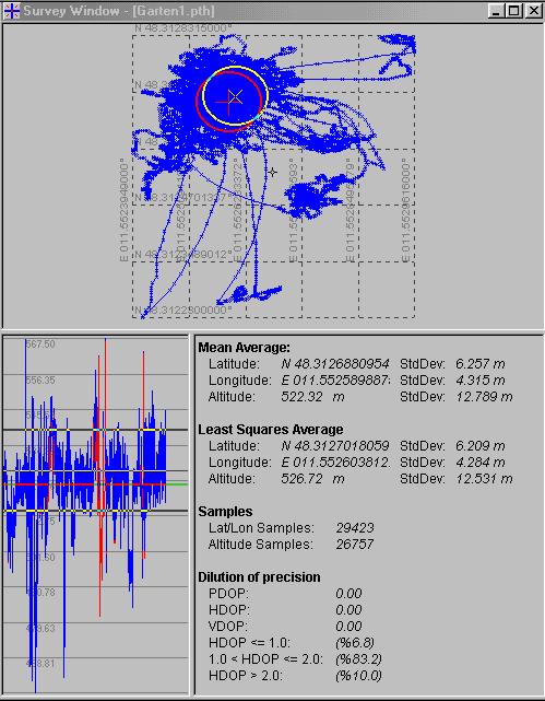

Um das Problem zu verdeutlichen, anbei eine vor einiger Zeit mittels VisualGPS über eine Dauer von etwa 5 min aufgenommene Punkteverteilung. Von einem Wert zum nächsten ändert sich nicht viel (so springt es auch innerhalb eines Tracks nicht von einem Punkzt zum nächsten wild hin und her). Aaaaber: es ist eine deutliche Drift festzustellen. Die Messung hatte unterhalb der Bildmitte bei dem kleinen nach unten zeigenden "Appendix" begonnen, war dann etwas höher nach links gewandert, anschließend gemächlich nach rechts unten, dann wieder zurück und schließlich weiter oben gelandet. Bei diesen Verhältnissen ist es dann zufallsabhängig, zu welchem Zeitpunkt ich gerade die Position ablese und wie weit ich dann von der Realität (Cache-Position) entfernt bin ![]()
