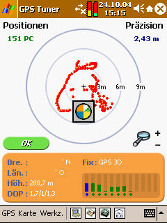

  • Hallo WOM (und andere ;) ) (schön das man auch mal "ernst" genommen wird ;) )
    du must auch beachten,.. daß bei der letzte "schlechten" Auswertung von x_wolfL der HDOP Werte in 79% aller Fälle >2.0 war.
    (ein Mass für die Qualität und der Konstellation der empfangenen Satelieten)...
    Ich selbst habe heute nachmittag die Software GPS-Tuner getestet, welche ja einen automatischen Mittelwert bildet,
    und nix anderes hat man ja auch bei OZI-CE beim geocachen, wenn mann mal 10 Sekunden an einer Stelle stehen bleibt
    und guckt, wo der Track zu 80% herläuft...
    Anbei das Positionsbestimmungsbild von heute nachmittag...
    und eine Genauigkeit von 2-5 Meter ist auch beim geocaching "ganz gut" ;)
    (je mehr und je länger man aufzeichnet,... desto wilder wird natürlich die "Empfangswolke" )
    mfG. PeDeAe

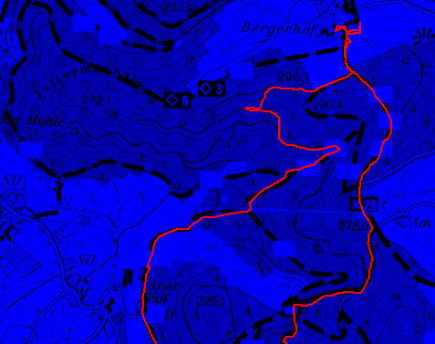

  • ... und so sieht ein Wandertrack "in der Praxis" aus, ...
    (zum besseren Kontrast nachträglich in der Nachtansicht mit OZI-PC dargestellt).
    Rote Linie ist das Wandertrack und war insgesammt ca. 4,5km lang,
    man sieht, wie prima genau man sich auf dem Wanderweg (oder auch daneben ;)) orientieren kann,... oben war zuerst der Parkplatz und die "Schlaufen" sind wir auch so gelaufen...
    mfG. good caching

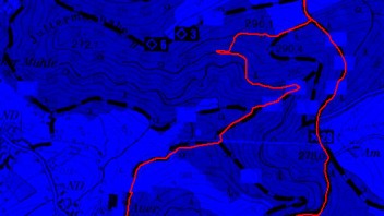

    ... und so eine Track im Auto, Maus unter Heckscheibe.
    Das ganze ist eine Track für MS Autoroute (MUC.axe/gezippt),
    man kann sehr schön ´reinzoomen und sehen, wo GPS ganau ist und wo weniger.
    (z.B. auf südlichen/[d]nördlichen[/d] Kursen.)
    Wolf
