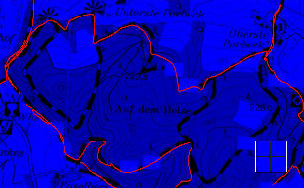

  • hier mein Vergleich, mit einer GPS-Maus ohne X-track, dadurch auch keine springenden und verlaufenden Signale...
    Ist eine Hardcopy der OCI-PC Nachtansicht, damit man den roten Track besser von den Wanderwegen unterscheiden kann.
    Die Wanderwege (gestrichelt) sind sonst auch rot.
    links oben und rechts oben, sieht man Wege, wo ich mehrfach hin und her gelaufen bin, ... volle Reproduzierbarkeit.. :)
    mfG. PeDeAe

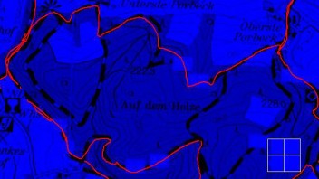

  • Anbei ein anderer Track mit Ozi, das Zick Zack stört mich!!
    Ich bin genau am Radweg neben der Straße gelaufen.
    Allerdings war dabei NH-PPC aktiv, hat mir auch schön die entfernung angezeigt.
    Hat den ansonsten keiner ein Problem damit ???
    Gruss K.Heinz
