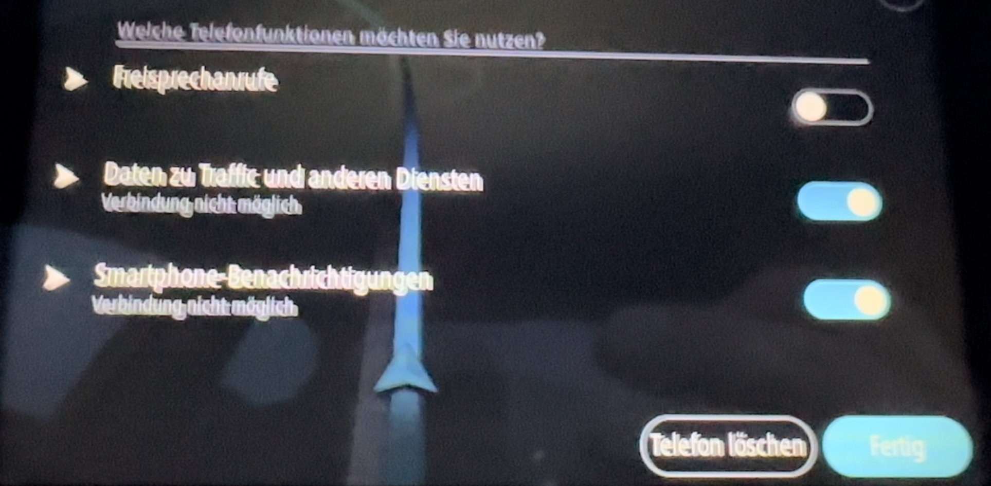

  • Ja gut, dann anders. Beide (TomTom/ MyDrive App) mit den selben Daten angemeldet, dennoch - wie im Bild zu sehen - verbindet sich das TomTom nur mit der Freisprechfunktion (die habe ich bewusst abgeschaltet), der Rest bleibt auch nach 45 Minuten noch bei „Verbindung nicht möglich“. Alternativ wechselt es sekündlich zwischen verbunden und nicht verbunden.
    Über die App lässt sich ja die Verbindung mit dem Navi einstellen, dort kommt nach jedem Versuch der Hinweis, dass die Verbindung nicht möglich ist.
  • Ja. Sowohl als auch. Ebenfalls schon mit einem Hotspot versucht. Im Handy und auch im Navi wechselt die Verbindung sekündlich von verbunden auf nicht möglich und umgekehrt.
