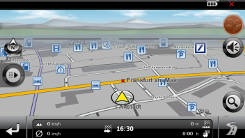

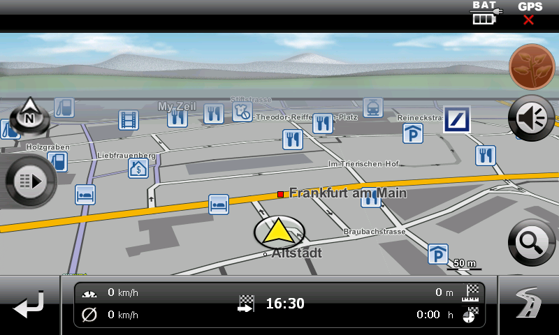

  • Ich habe mich nicht deutlich genug ausgedrück , nicht die Views machen den schwarzen Rand , sonder weil 480x272 kleiner ist als 800x480 , da fehl doch eine Menge , das fehlende kann ja nur schwarz bleiben , ist doch genauso wenn ich 320x240 auf 480x272 installiere .
    GoPal skaliert nichts , OK gehört nicht hier rein aber GPS Tacho skaliert die ***.BMP Bilder aber das bremst die CPU , deswegen habe ich für GPS Tacho die 800x480 dementsprechende die ***.BMP bei getan .
    Ich bin da mal dran die 800x480 PNG SKN und XML auf GoPal 6.1 laufen zu lassen , habe eh sonst nichts zu tun aber nur auf MS_Device_Emulator habe leider noch kein 800x480 Navi , der MS_Device_Emulator kann leider nur Storage Card , deswegen werden die DLL nicht geladen weil die Menu.exe für My Flash Disk geschrieben ist , muss ich wohl selbst eine Menu.exe in AHK schreiben die auf Storage Card greift , wenn das überhaupt mit AHK geht , welche DLL kann ich einsehen .
    Es ist nur fraglich ob das wirklich Sinn macht, die Gebäude passen eh nicht, vielleicht ganz ganz ganz klein, dann würde es wieder zu 800x480 passen.:icon_mrgreen:
    Soweit bin ich schon , ich bin zwar für solche Scherze bekannt aber das ist echt .
