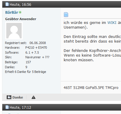

  • @BärBär:
    "kannste glauben" , hat früher immer eine ganz bekannte Trickfilmpersönlichkeit hier im Osten gerufen :002: :006:
    ist aber schon eine ganze Weile so mit dem micro als Standard.
    am Rande: deine Signatur passt nicht mehr zum Profil :Trinken:
    mikee
    Einmal editiert, zuletzt von mikee ()
  • da hast du mich gerade in dem kurzen Moment erwischt, nachdem ich gerade das Profil geändert hatte, aber nicht gleich die Einstellmöglichkeit für die Signatur gefunden hatte. Jetzt passt es wieder... :006:
    EDIT: Ich dachte echt es wäre Mini-USB da ich ausschließlich solche Geräte besitze... Ich habe mich aber gerade selbst bei Wikipedia überzeugt, dass du Recht hast: EU-Standard bei Ladegeräten sollte der Micro-USB-Stecker werden.
    3 Mal editiert, zuletzt von BärBär ()
