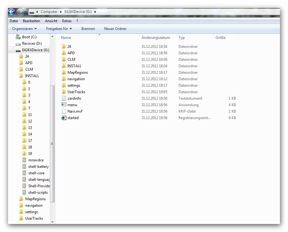

  • " remove Installation only" ist jetzt nicht die saubere Lösung.
    Besser wäre ein FF ->lese hier . Danach sollte sich GoPal neu installieren.
    Nach dieser Neuinstallation musst du dein Navi mit dem PC verbinden, am besten im ->Massenspeichermodus, die Dateien des Skins unterhalb von MFD (also den Skinordner MFD öffnen und die darin enthaltenen Ordner) auf das Navi kopieren.
    Die Frage des PC´s, ob du die schon bestehenden Dateien überschreiben möchtest, mit ja beantworten.
    Danach schaltest du dein Gerät mal komplett aus (HR) und wieder an.

  • Also nach dem FF war mein Navi wirklich leer, so leer, daß auch nichts mehr angezeigt wurde als das " Verlangen" nach der Speicherkarte. Obwohl auf der SD karte alles noch angezeigt wird startet das Navi nicht mehr. Was ich als Software verstehe ist AE 5.5....Da muß aber noch etwas auf dem Navi sein, dass die Software startet? Firmware eventuell ?? ( Wo ist denn die gespeichert)
    Die Firmenware=WinCe5 ist auf einem Speicherbaustein innerhalb des Gerätes und lässt sich nicht so ohne weiteres löschen.
    Mit einem FormatFlash aus dem CleanUp-Menü löschst du "nur" den Inhalt der MFD, was vereinfacht dargestellt, ein virtuelles Laufwerk von WinCe ist.
    Dieses "Laufwerk" muss es geben, damit Daten erhalten bleiben, denn nach einem HR wird das WinCe neu initialisiert und würde somit alle Daten die nicht zur Firmenware gehören löschen.
    Überprüfen kannst du das, wenn du dein Navi mit ActiveSync/WMDC, je nach Betriebssystem des PC´s, mit dem PC verbindest.
    Da siehst du dann die Ordner des WinCe, die ähnlich aufbaut sind wie die auf einem PC.

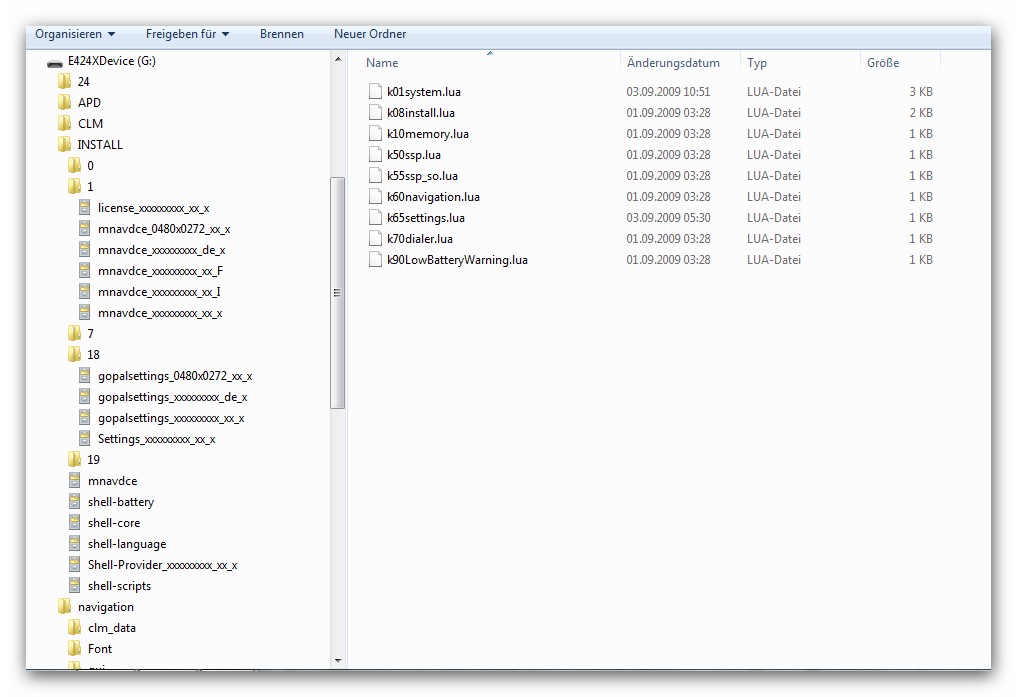

    Das kann einerseits von der SD passieren oder aus dem Ordner INSTALL vom Navi. ->Bitte lesen
