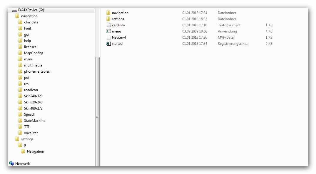

    Jetzt zu deinem Shot vom Navi.
    Leider kann man nicht erkennen was oberhalb von dem Ordner 0 steht, und die Frage ist, hast du die Installationsordner dort hinkopiert oder der Assi.:dontknow:
    Was ist in dem Ordner "INSTALL"?
    Es sieht schon recht "unaufgeräumt" auf deinem Gerät aus. :017:

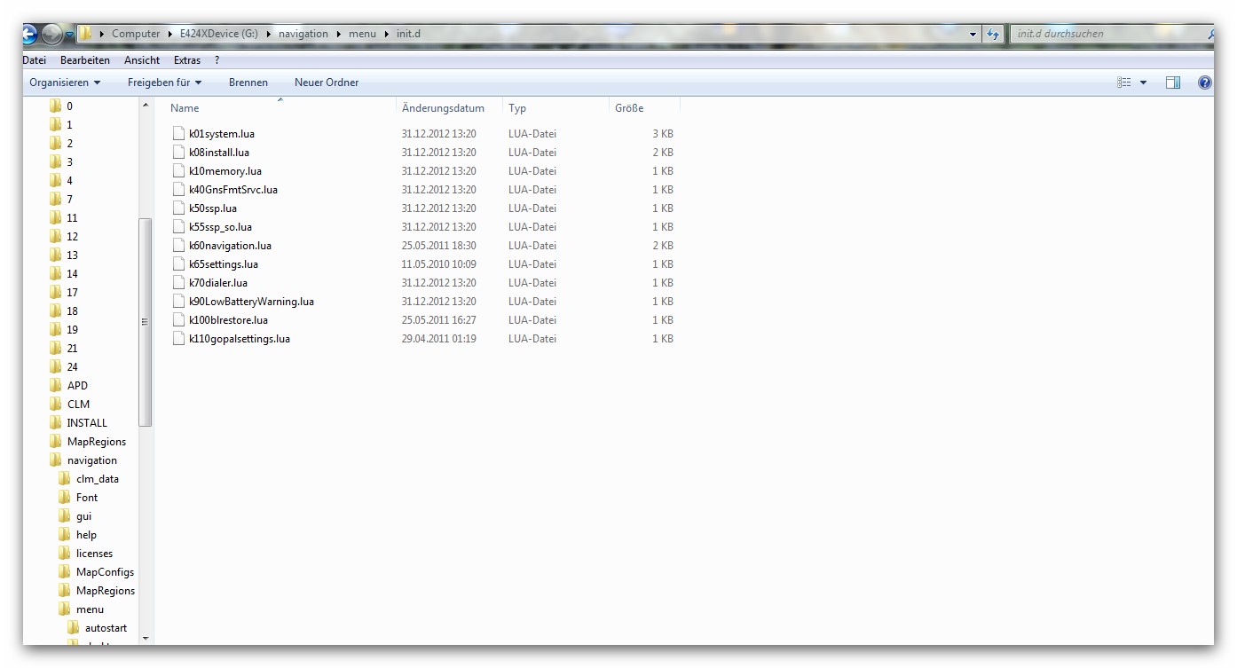

  • Ebenfalls ein Frohes Neues! :Trinken:
    Auch die beiden letzten Dateien aus dem init.d Verzeichnis, k100% und k110% kenne ich nicht aus der v5.5. Stammen die echt aus einem "sauberen" Neuaufsetzen? :dontknow:
  • Hallo Peter,
    so sieht jetzt der Shot vom Navi, nach FF und dem aufspielen der SW vom Assistenten aus. Ohne den Skin.
    der Shot von gestern war schon mit dem "aufgespielten" Skin. Oberhalb von der 0 war nur mehr die Gerätebezeichnung.

  • Er hatte ja #19 geschrieben:
    Daher wohl auch die k100 und k110 lua.
    Die k70dailerlua würde auch wegfallen, da das Gerät kein BT besitzt.
