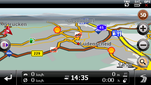

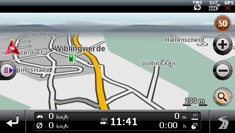

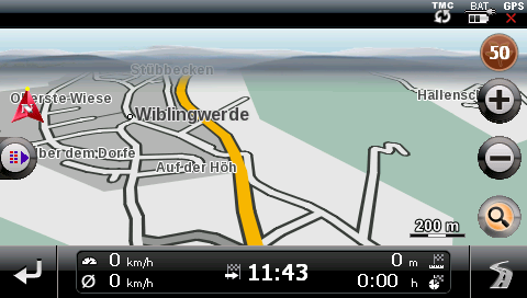

So jetzt habe ich alles wieder neu installiert.
Nur Standart-Geräte Einstellung und dann die EASYPOIs drauf gemacht.
Ergebnis: Wieder sind alle Tankstellen auch LPG-Tankstellen. Dies dürfte aber nicht so sein.
Noch jemand eine Idee was ich machen.
P.S. die EASYPOis sind sonst echt top

@ Manni, ich hab das so verstanden, dass ihm generell alle Tankstellen so angezeigt werden, dass sie LPG wären.
@ Cornelius: Hast du schon mal probiert, in den "Einstellungen - Sonderzieleinstellungen - Sonderziele in Karte" etwas zu experimentieren und alle nicht LPG zu deaktivieren?
Genau das ist mein Problem.
Alle Tankstellen sind nun LPG-Takstellen obwohl sie gar kein Gas anbieten.
