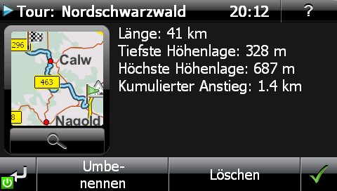

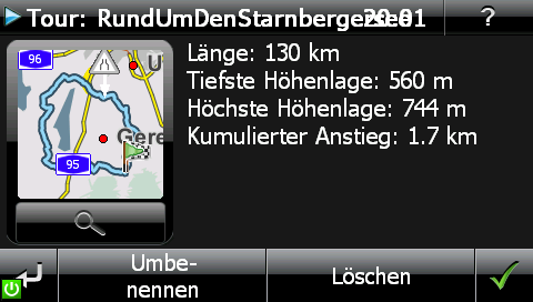

  • So, hab es jetzt folgendermaßen hinbekommen:
    - Ich such mir jetzt die Tour bei gpsies aus und lade mir diese mit max. 100 Punkte als "GPX Track" runter.
    - dann editiere ich die Route je nach Belieben mit dem Routenconverter (Typ: Route)
    --> bei meinem PNA 470T nicht mehr als ca. 100-150 Positionen --> sonst rechnet er zu lange
    - die Route speicher ich dann als "GoPal 5 Route (*.xml)"
    - Die xml-Datei kopiere ich dann in "My Flash Disk/settings/0/Navigation/tour" rein
    - Dann kann ich die Tour über den "Routenmanager --> Routenplanung --> Laden/Speichern" öffnen und ggf. nochmals editieren.
