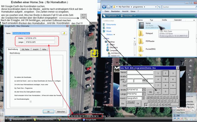

    zur Installation:
    Wenn Ihr das Rar-File entpackt habt, seht Ihr einen Ordner 24 und das Manual. Den Ordner 24 einfach auf die SD Karte kopieren und ein Soft Reset machen (Stylus ins Löchle :D ). Bei der anschließenden Frage ob überschrieben werden soll mit "yes to all" antworten. FERTIG
