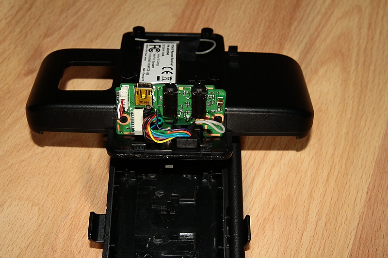

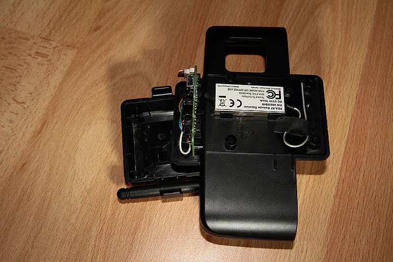

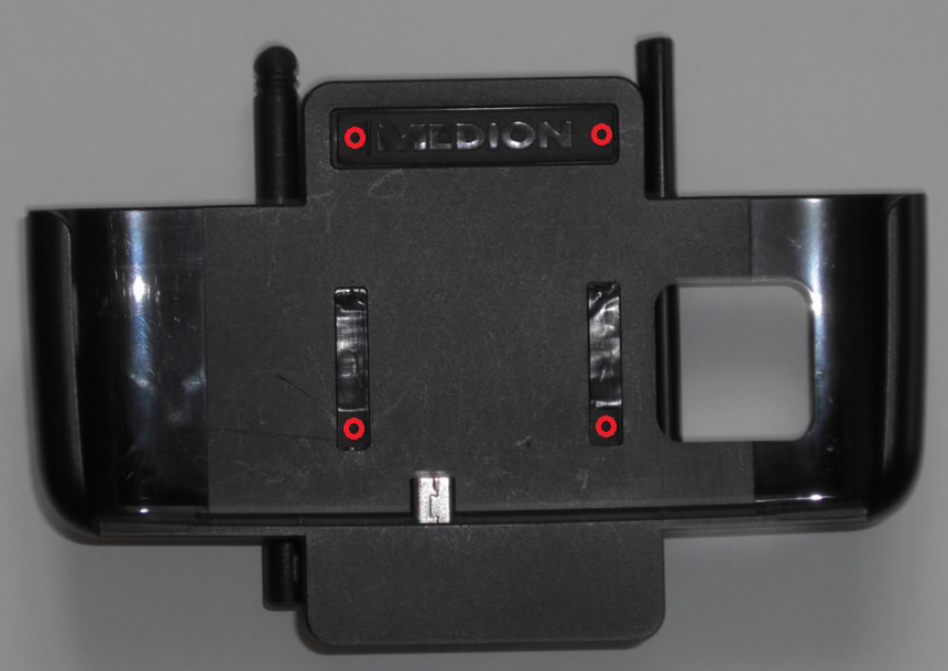

    ganz schlechter TMC Empfang ( ich wohne in Hamburg und habe so gut wie keinen Empfang ) an TMC pro ist garnicht zu denken, wozu Activ Cradle mit eingbauter Antenne (da hatte ich mit eingbauter Antenne beim P 5435 besseren Empfang) und zur Krönnung gibt es jetzt Shop auch noch ein Update auf TMC pro (29,90 €), welches eigentlich im Preis enthalten war ??? Lenkradfernbedienung eigentlich überflüssig (meine Meinung)
    Gyrometer schwächelt schon im Hmb. Elbtunnel, nach dreiviertel des Tunnels fährt man im Nirvanna......als ich bin enttäuscht !!! Wozu ein Navi wenn man jedes Mal in einen Stau gerät

    Ich finde es einfach nur schade, das mit etwas geworben wird (Gyrometer, tolle 3D Ansicht , neue Software 5.5 )und sich die meißten Dinge als heiße Luft herausstellen (Gyrometer schwächelt schon im Elbtunnel, was paasiert denn in den Alpen ???) und TMC pro war im Preis enthalten, also warum dazu kaufen ??? Aber am meißten ärgert mich der TMC Empfang der ist so schlecht, das ich eigentlich in jeden Stau fahren muss und keine Ausweichroute angezeigt bekomme........(begelegtes TMC Kabel oder auch Zusatzantenne nicht funktioniert zufriedenstellend9 und das in Hamburg (nicht auf dem "platten Land") ich hatte mit dem vorgängermodel (TMC Antenne integriert)
    einen wirklich guten Empfang..........
