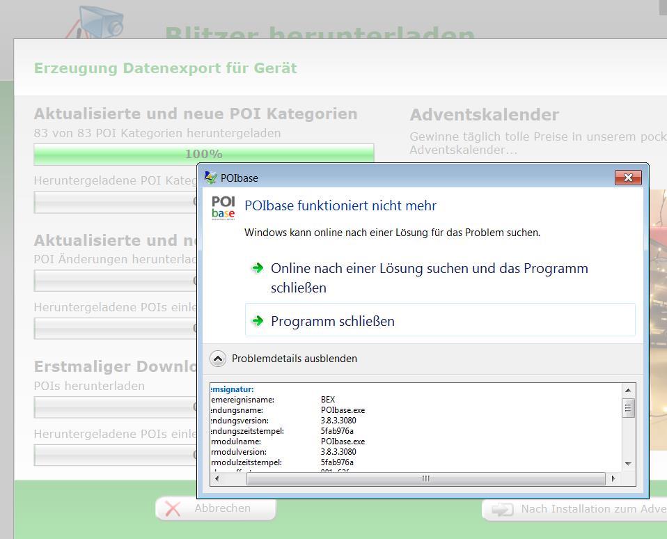

POIbase funktioniert nicht
  • Noch vor 3 Tagen klappte es mit der Blitzer-Aktualisierung wie üblich.
    Heute bekam ich kurz vor Abschluß der zunächst völlig normal verlaufenden Aktualisierung die Einblendung "POIbase funktioniert nicht mehr" und es wurde abgebrochen.
    Ich verwende folgende Gerätschaften:
    - Medion-Navi GoPal E5470
    - von Medion mitgeliefertes Original-Kabel
    - Desktop-PC mit Windows 7 (64 Bit)
    - aktualisierte POI-Software Version 3.8.3
    - bezahlt ist bis März 2021
    Folgendes habe ich erfolglos ausprobiert:
    - Poibase vom PC löschen und wieder neu installieren und auf aktuellste Version 3.8.3 updaten
    - eine ältere Version (3.7.3) anwenden
    - anderer Desktop-PC mit Windows 7
    - anderes Original-Kabel
    Immer wieder kommt die Einblendung "POIbase funktioniert nicht mehr"
    Ich bin ratlos, zumal noch vor 3 Tages alles wie gewohnt funktionierte.
    Wer kann helfen? Ergeht es anderen plötzlich genau so?
    Unter "Problemdetails anzeigen" erscheint folgende Liste:
    Problemsignatur:
    Problemereignisname: BEX
    Anwendungsname: POIbase.exe
    Anwendungsversion: 3.8.3.3080
    Anwendungszeitstempel: 5fab976a
    Fehlermodulname: POIbase.exe
    Fehlermodulversion: 3.8.3.3080
    Fehlermodulzeitstempel: 5fab976a
    Ausnahmeoffset: 001a62fa
    Ausnahmecode: c0000409
    Ausnahmedaten: 00000000
    Betriebsystemversion: 6.1.7601.2.1.0.256.48
    Gebietsschema-ID: 1031
    Zusatzinformation 1: 634f
    Zusatzinformation 2: 634fb0c93b3bc8c023612e9041fb3dbe
    Zusatzinformation 3: 2aea
    Zusatzinformation 4: 2aea0b93fe0703bead9e1828f20e9135
    Lesen Sie unsere Datenschutzbestimmungen online:
      http://go.microsoft.com/fwlink/?linkid=104288&clcid=0x0407
    Wenn die Onlinedatenschutzbestimmungen nicht verfügbar sind, lesen Sie unsere Datenschutzbestimmungen offline:
    C:\Windows\system32\de-DE\erofflps.txt
    das Problem wurde heute durch ein weiteres Update behoben!
    Hallo Tobias,
    vielen Dank für Deine prompten Antworten.
    Ich hatte mich parallel zu meiner Forums-Anfrage auch an den Support gewendet, denn die Sache schien auch mir sehr komplex zu sein.
    Heute bekam ich auch vom Support die Antwort, dass der Absturz-Fehler bei POIbase liegt.
    Deshalb heute neuer Update 3.8.4
    Mit dem heute veröffentlichten Update 3.8.4 habe ich es soeben ausprobiert und alles klappt jetzt wieder wunderbar
    Ich war schon ziemlich verzweifelt, denn man weiß bei derartigen Problemen ja nie, ob der Fehler bei einem selbst liegt oder beim Software-Betreiber.
    Ich fühle mich in diesem Forum gut aufgehoben und werde bleiben.
    Wenn ich mal wieder Probleme habe, melde ich mich.
    VG
    Jens
