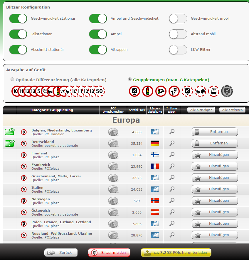

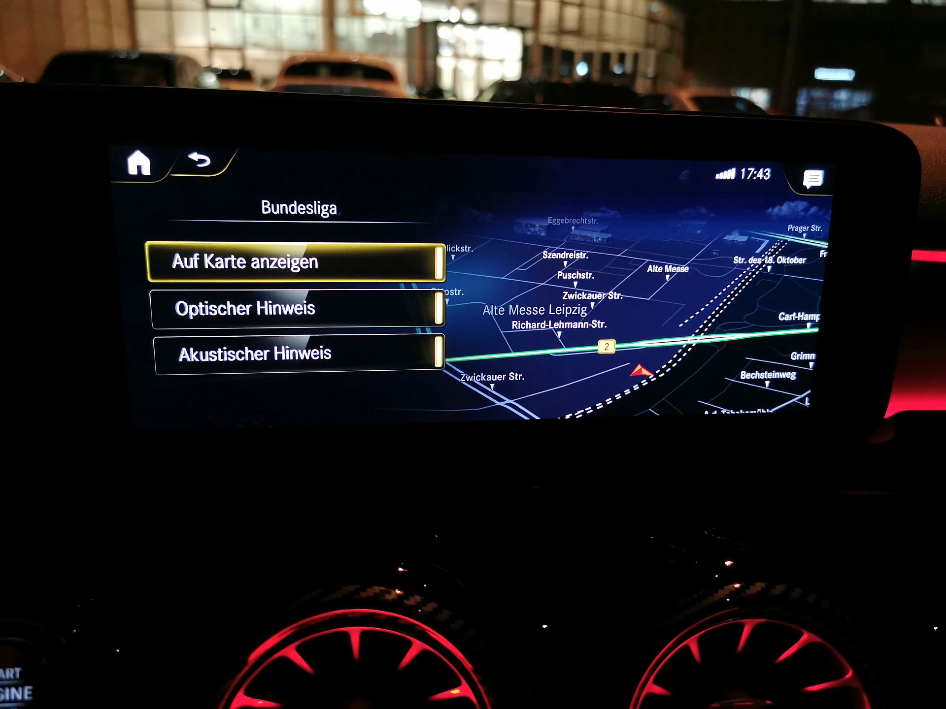

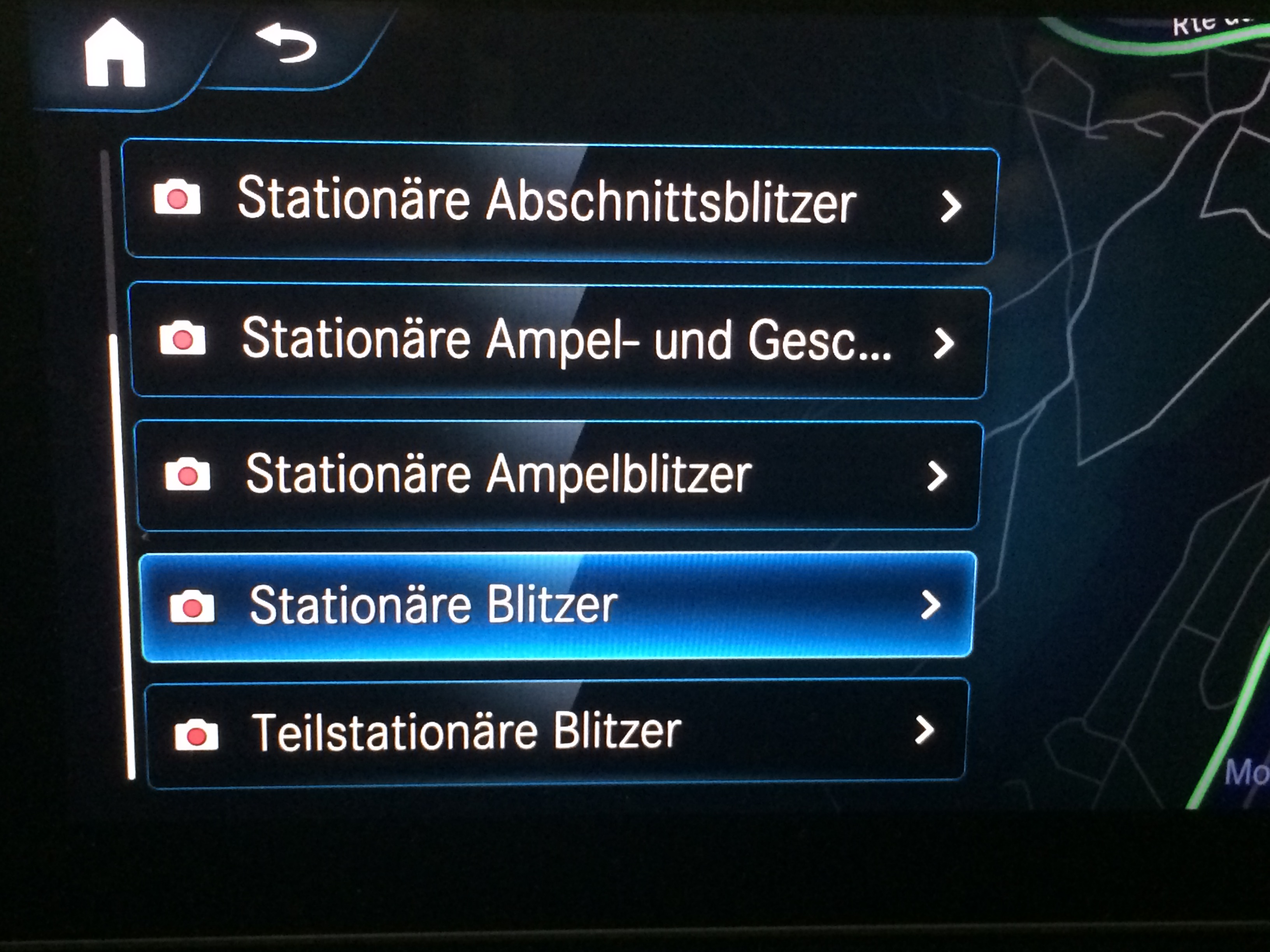

    ich habe seit einer Woche die neueste B-Klasse (W 247) mit dem großem MBUX. Laut POIbase sollten hier die Blitzer funktionieren.

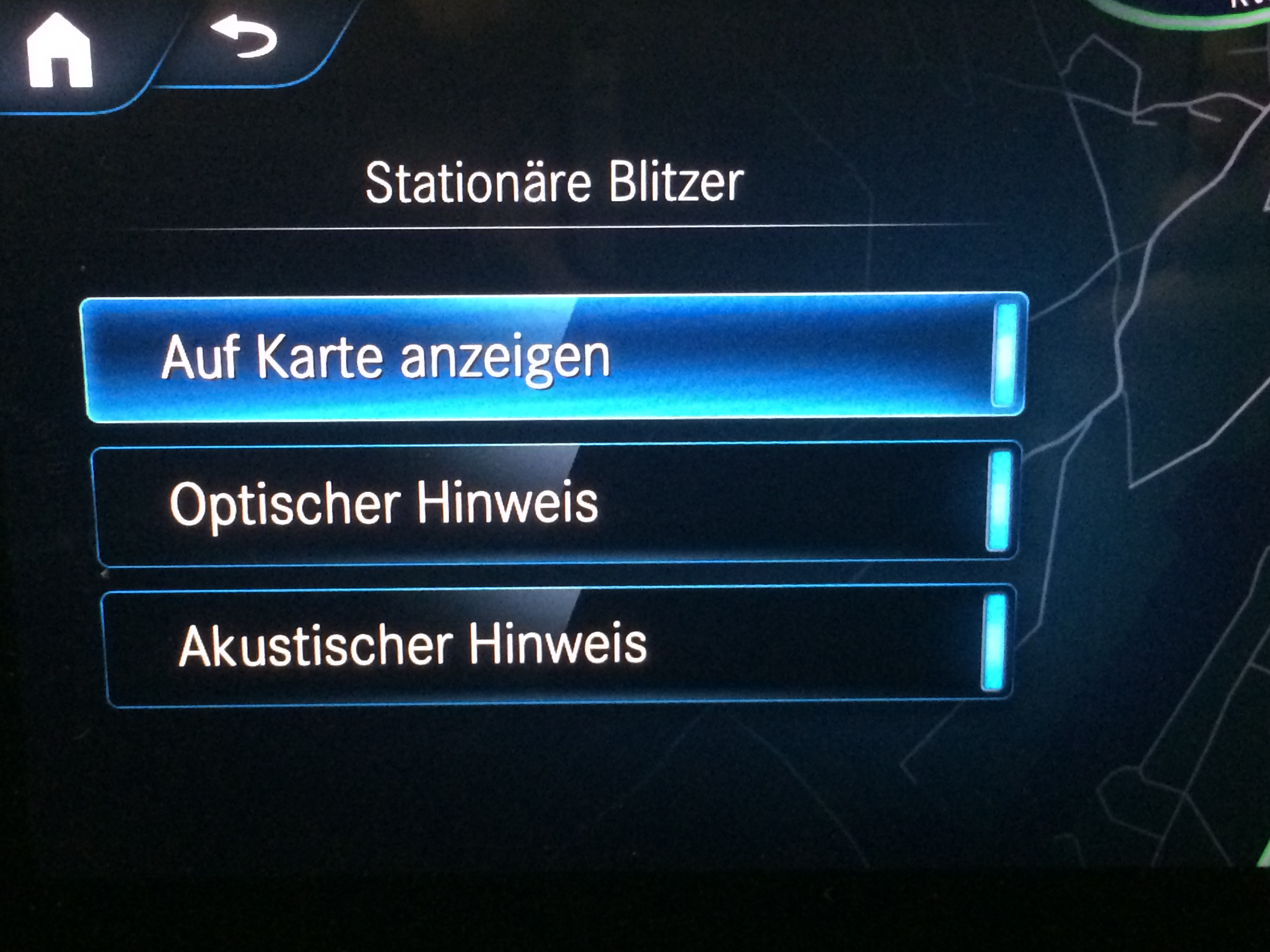

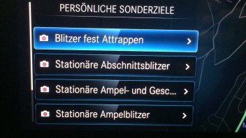

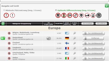

    Tun sie leider nicht. Die Datei wurde exakt der Anleitung auf einer formatierten USB-Stick übertragen. In den Einstellungen der Mercedes Navigation werden die Blitzer Kategorien ordnungsgemäß angezeigt und lassen sich aktivieren. Es werden aber auf der Navigationsdarstellung im Display keine Blitzer angezeigt. Beim Testen an einer feststehenden Blitzersäule erfolgt keine Warnung (weder akustiusch noch optisch- obwohl aktiviert). Dieser Blitzer wurde im vorherigen Fahrzeug (ohne MBUX) mit POIbase einwandfrei angezeigt.

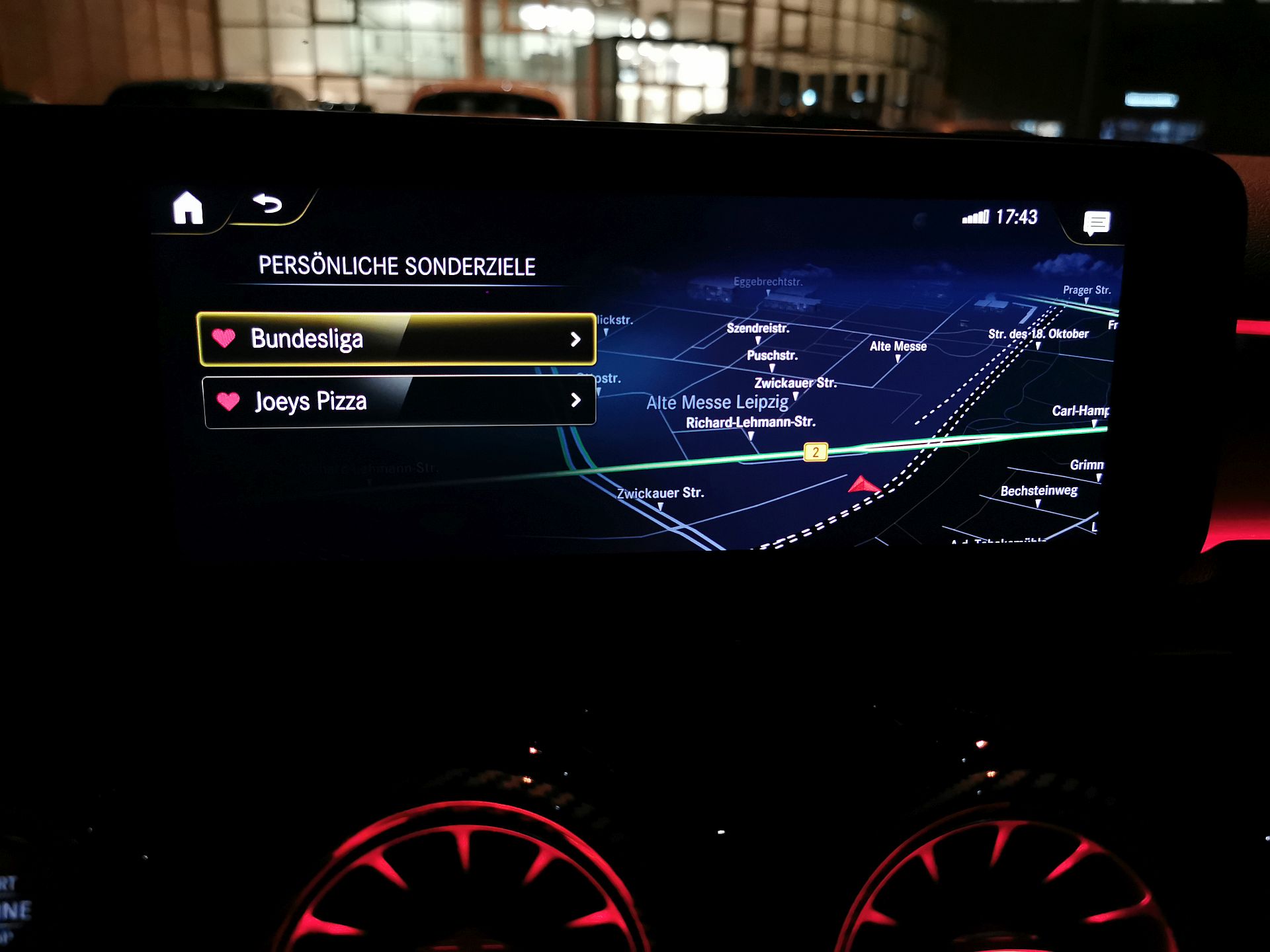

    ich habe einfach im Fahrzeug ein neues Profil eingerichtet das halt nicht mit dem Onlinekonto Synchronisiert wird. Quasi einen neuen Benutzer angelegt und hier dann halt meine einstellungen noch einmal vorgenommen. Nun wurden (komischerweise) auch die POI´s angezeigt.

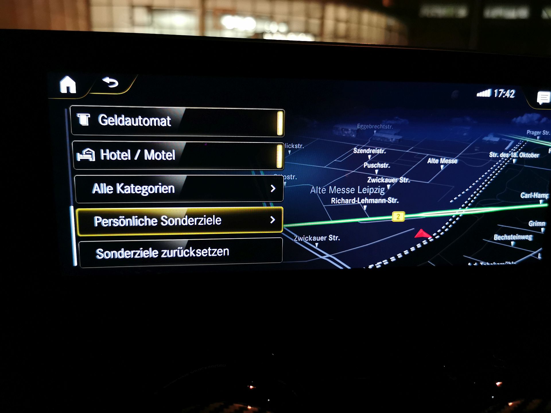

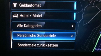

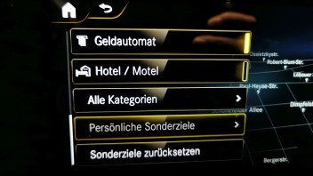

  • Auch hier nochmal die Rückmeldung, dass seit dem Update auf FUP2 (Navigationssystem) keine POIs mehr angezeigt werden, bzw. sogar der Menüpunkt im Navi teilweise ausgegraut ist.
    In meinem Fall ist es eine A-Klasse aus 06/2019, welche bereits mit FUP2 ausgeliefert wurde. Ich konnte von Anfang an keine Sonderziele anwählen, weil der Menüpunkt immer ausgegraut ist.

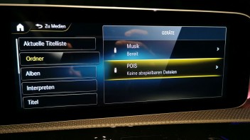

    Ich habe verschiedene Slots und Sticks getestet. Die Sticks wurden auch immer mit FAT32 formatiert. Der Stick wird unter Medien auch erkannt, weil ich ihn mit "POIs" entsprechend benannt habe.
    Ich habe auch ein neues Profil angelegt, aber es ändert leider nichts an der Ausgangslage. Die Sonderziele bleiben ausgegraut.

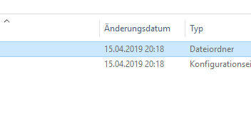

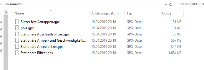

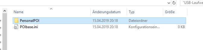

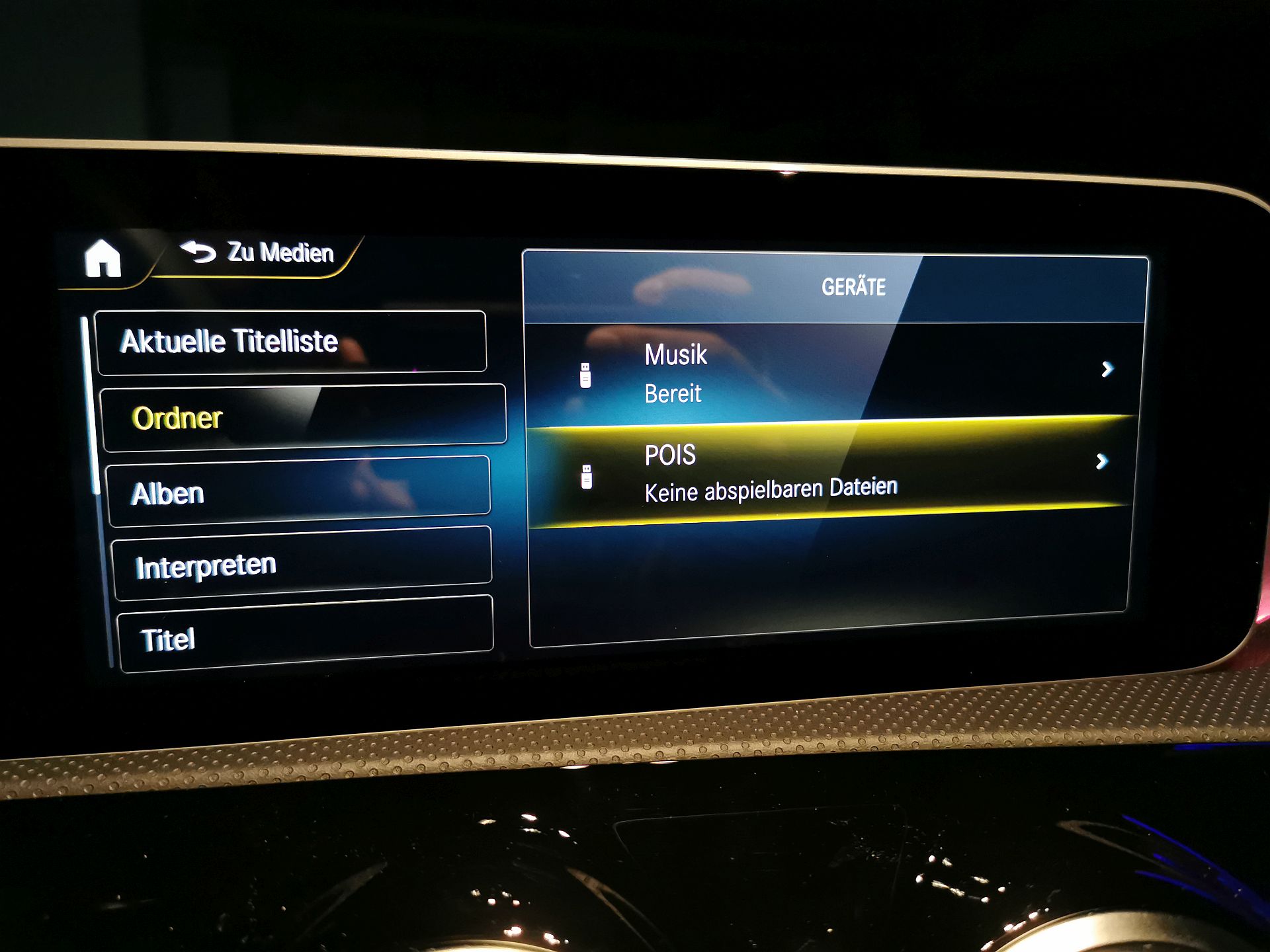

  • Hallo zusammen, bei mir hat zumindest die Einspielung geklappt.
    Vermutlich wurde die ini-Datei und der Ordner mit den Blitzern

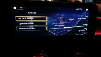

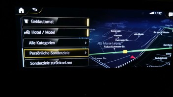

    in einen separaten Ordner bei den Medien gestellt. Das ist m.E. nicht richtig, dort kann das System nicht zugreifen. Ich habe die Musik direkt, also ohne Ordner auf dem Stick und gleich dazu die ini-Datei und den Ordner "PersonalPOI" zwischen die Musikstücke, weil ich die Musik immer angeschlossen habe und die beiden POI-Elemente ja nicht entfernt werden dürfen. Noch habe ich das ganze nicht getestet, aber alle Blitzer sind unter "Persönliche Sonderziele" zu finden.

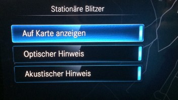

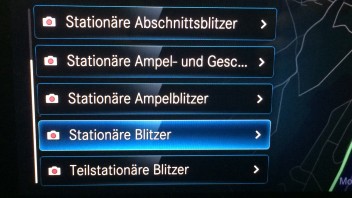

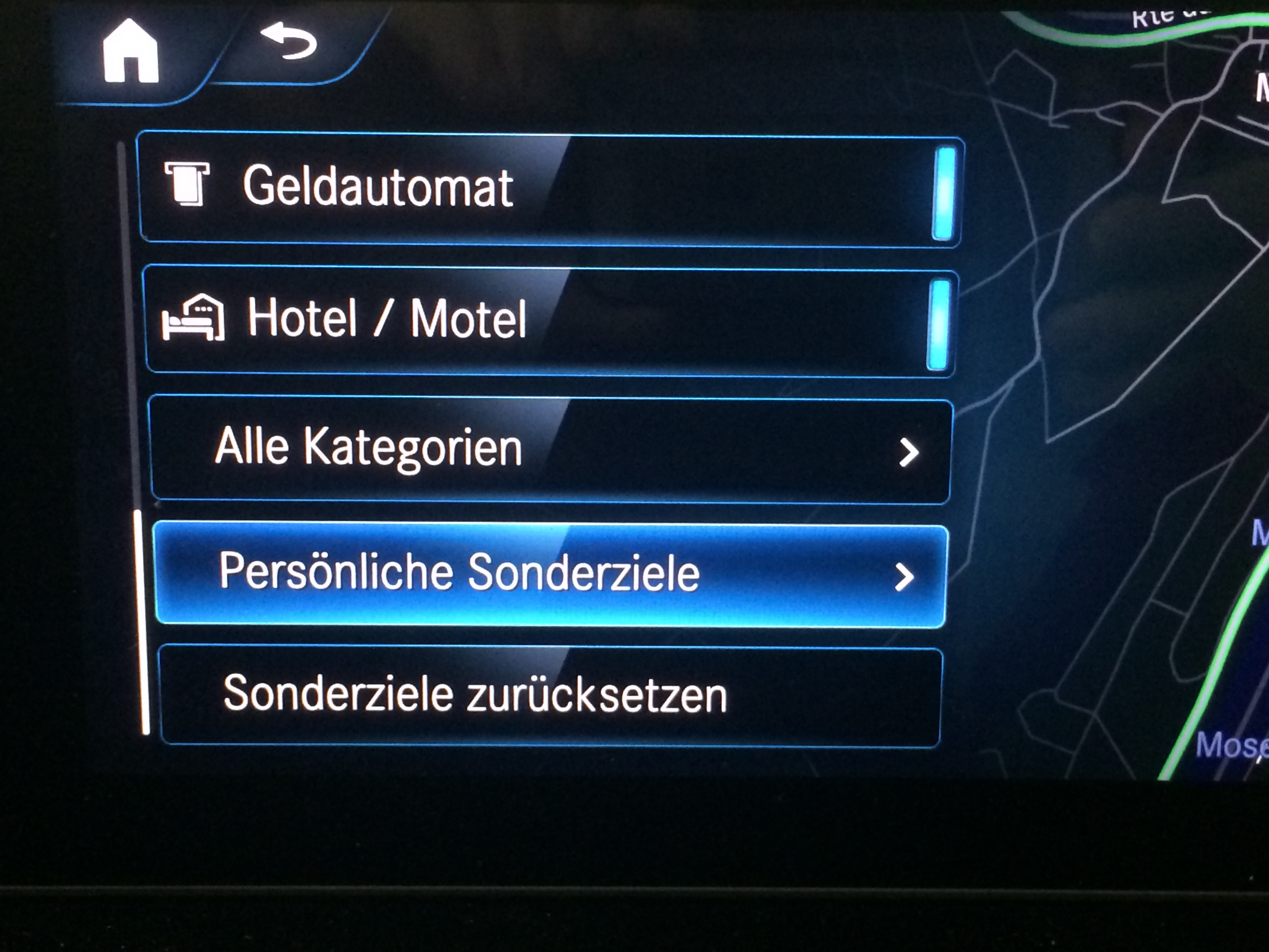

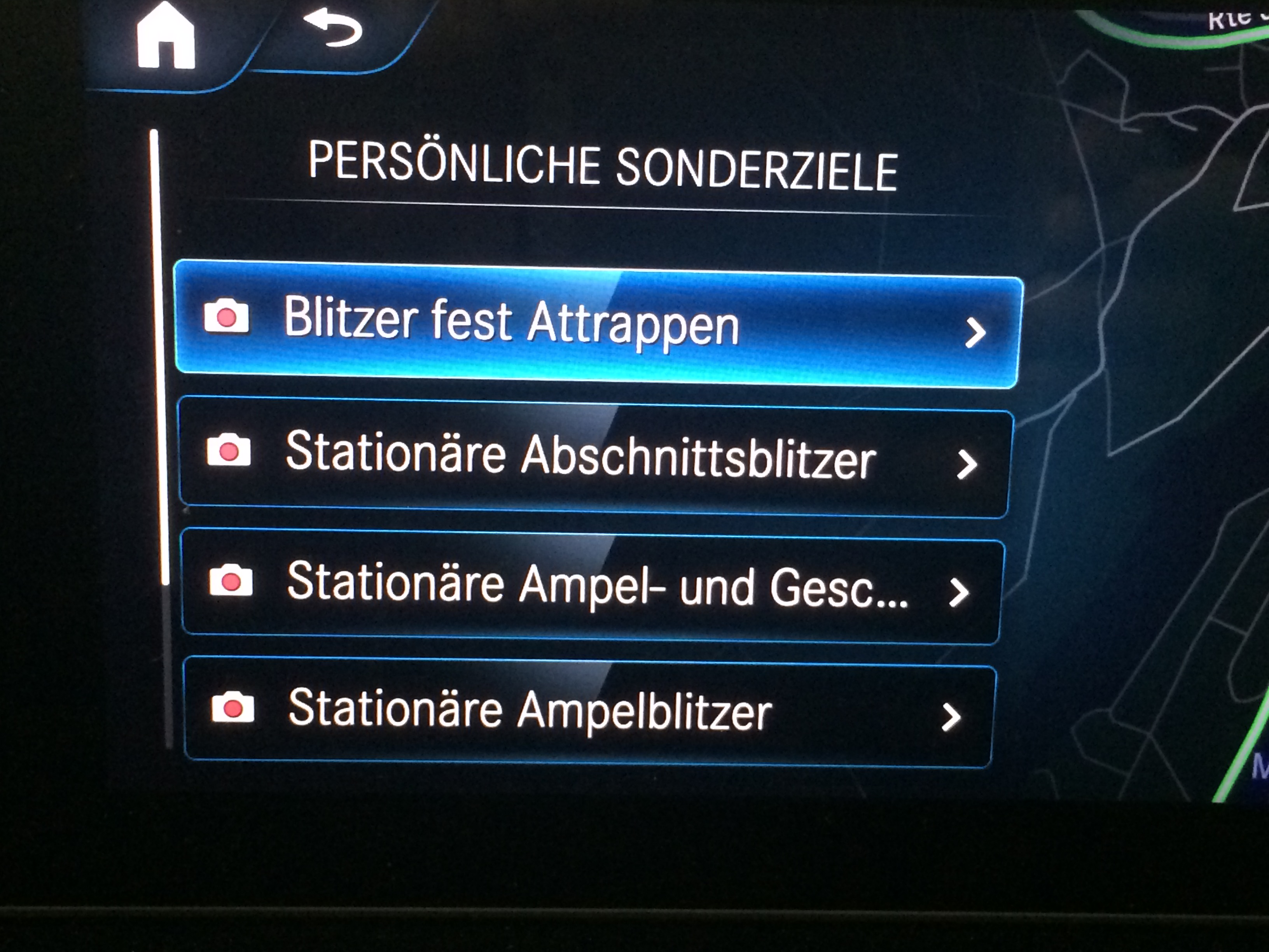

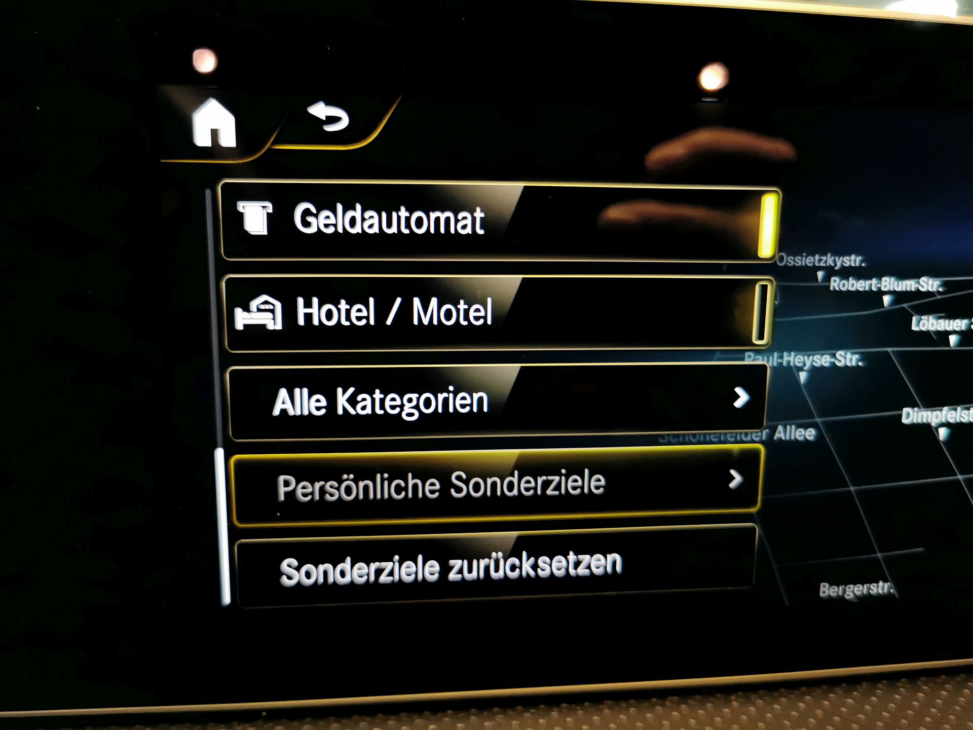

  • Genau so ist es. Bei mir steht als Softwareversion FUP2/063 und wie du oben in meinen Fotos siehst ist alles installiert und unter Persönliche Sonderziele alles eingeschaltet. Nun habe ich hier in der Gegend nicht viele Blitzer, deshalb bin ich kurz über die Grenze und habe in Luxemburg getestet. Wie schon gesagt: Fehlanzeige!

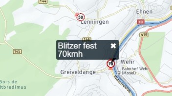

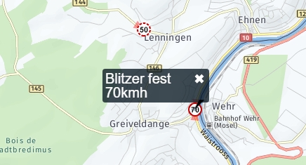

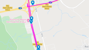

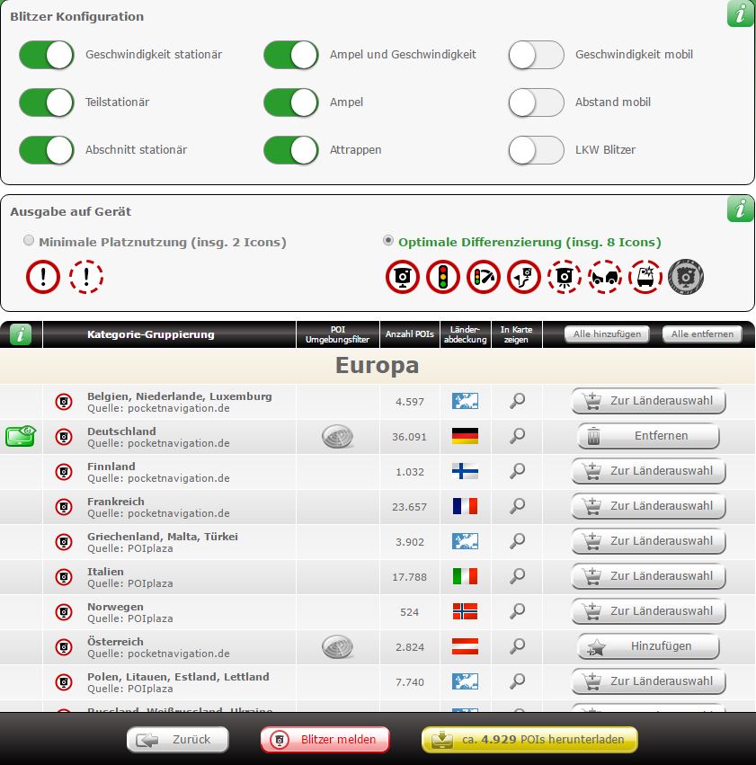

  • Bei POIbase kann man sich die Blitzer auf der Karte ansehen. Den auf dem angehängten Foto habe ich in Luxemburg getestet und hatte dabei keine Meldung
    Es wäre schön, wenn jemand die Lösung hier bringen könnte, ansonsten wäre ja POIbase nutzlos.
  • Das Problem kann "POIBase" nicht lösen! Hier muss Mercedes nachbessern. Ich habe bei mir mit FUP2 das Problem, dass die Sonderziele noch nicht mal angewählt werden können. Dabei ist egal, ob ein Stick steckt, oder nicht.
    Unter FUP1 ging es ja noch, daher MUSS Mercedes nachbessern. Mein Auto geht diese, oder nächste Woche zum Service. Danach kann ich vielleicht Feedback geben.
