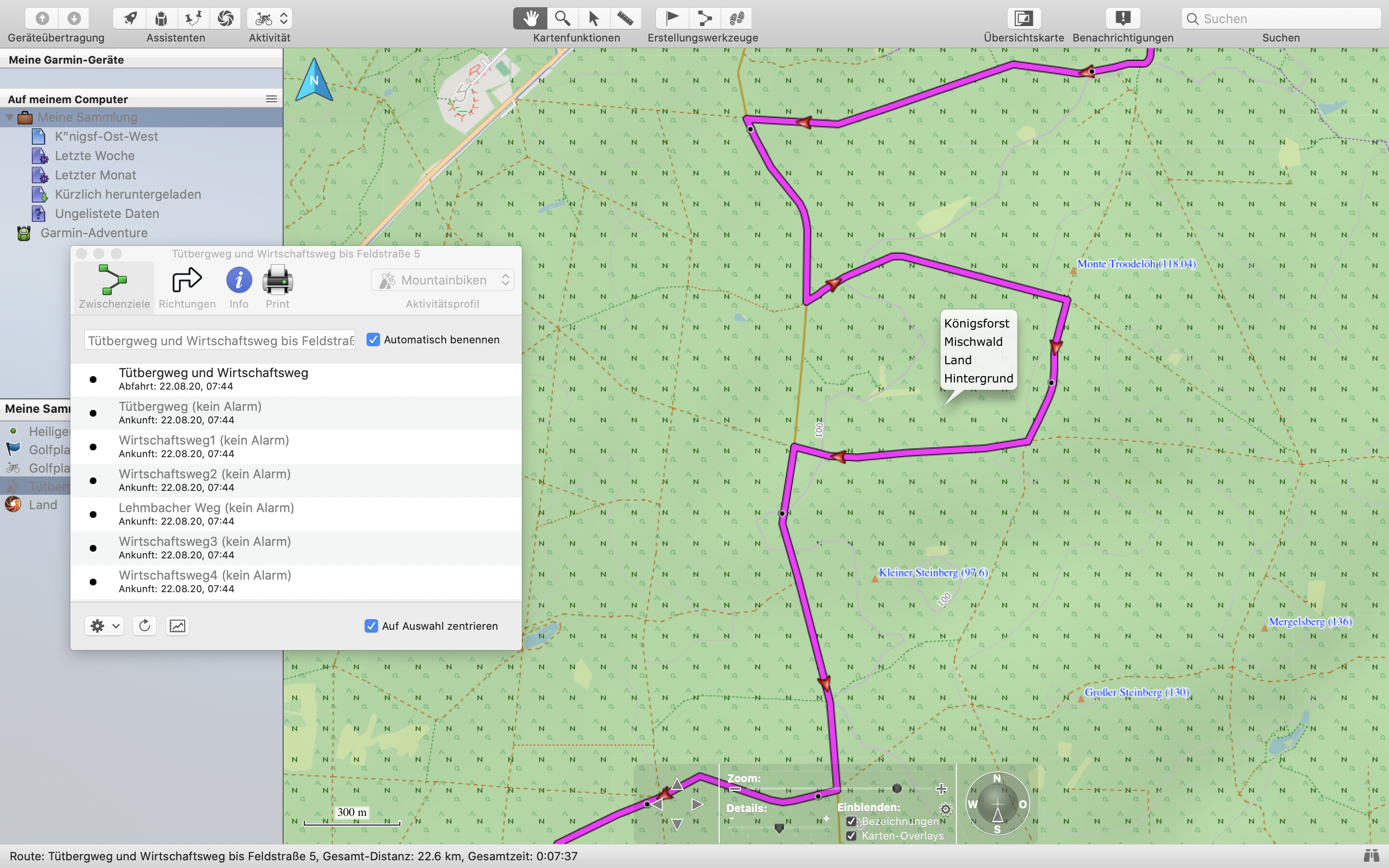

  • Lese gerade bei Garmin 1 Jahr Karten kostenlos, Birdeye usw...
    ??? beim Kauf des 35 ist nicht alles for Lifetime dabei?
  • Hallo Richard,
    Lifetimekarten gibt es nur für die Geräte der Sparte Fahrzeugnavigation.
    Für die Outdoorgeräte hat es das nie gegeben, weder bei Garmin, noch m. W. bei anderen Herstellern.
    Und nur sogenannte „Routingfähige Karten“ können Verbindungen über Straßen und ggf. Radwege berechnen. Dabei werden gemäß Fahrzeugart je nach Gerät und Basisbetriebssoftware also Auto, LKW, Wohnwagen, Motorrad oder auch Fahrrad, Wegattribute, also Merkmale, die zu den Geokoordinaten auf dem Kartenmaterial mit gespeichert sind, wie Straßenbreite, Beschilderung, Steigung, das sind hunderte an Merkmalen mit ausgelesen und verwertet. Entsprechend wird die Route berechnet und optisch und akustisch bei den Fahrzeuggeräten ausgegeben Es besteht also eine Abhängigkeit zwischen Betriebssoftware und Kartenmaterial bei den Geräten.
    Die Hand-Outdoorgeräte waren und sind vielfach nicht dafür vorgesehen oder nur rudimentär ausgestattet. Die Garmin Handgeräte beschreiben in den Daten „automatische Routenführung- Abbiegehinweise auf Straßen mit optionalen Karten“ akustisches Signal. Habe mal soeben mit Freizeitkarte Deutschland auf meinen Oregon 650 eine Adresse in Köln eingegeben. Diese findet er mit Hausnummer. Eine Routenberechnung vom Standort erfolgt aber nicht, drückt man auf Los zeigt nur ein Luftlinienpfeil die Richtung an. Vor die Tür und zu Fuß losmarschiert. Die Karte bewegt sich und zeigt meine wandernde Position, Routing über die Straße ist nicht.
    Vor 2 Jahren hatte ich noch ein Garmin Monatana mit der Garmin Autonavigationskarte Europa. Da ging auch Berechnung. Habe das Gerät verkauft, da auf dem Fahrrad zu groß und war aber danach erkrankt und seitdem bin ich nicht mehr mit dem kleineren Oregon auf dem Rad mit Routingaufgaben gefahren. Daher kann ich nicht mehr allzuviel sagen bzw, schreiben. Mein Hauptaugenmerk ist Straßennavigation und Routenplanung für Ausflüge mit meinem Cabrio.
    Von daher, wie rohoel schrieb, schau Dir Testberichte und Youtube Videos an.
    Garmins sind zwar für mich die Geräte mit der besten Flexibilität, haben die größte Verbreitung und auf Grund der Marktstellung von Garmin im Bereich der Navigation die größten Überlebenschancen. Es gibt aber auch noch andere Geräte, nur wie lange noch, bei dem Markt, weiß keiner, da auch die Smartphones heftig abgreifen.
