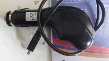

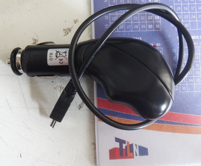

    Diese habe ich auch,aber der funkzt nicht.
    Für spannungs verzorgung ist es gut,aber im kombination mit TMC bringt der nichts.
    Ist auch logisch,wenn man diese stecker auseinander nehmt,kommen dar nur 2 drähte aus.ein rote und ein schwarze.
    Ich habe nachdem die kabel abgekurzt,und weiterhin nutze ich das jezt als ladekabel auf mein Motorroller.
    Ich habe bemerkt,das die kabel beim abkurzen nur aus 2 drahter besteht.
    Fazit: Nicht kaufen,TMC ist bei diese kabel ein fake.
    Wenn mann logisch nachdenkt,kan das auch nicht.
    Die antennen draht kann nicht im draht stecken.
    Durch ein feldstärke verursacht durch spannung,be-einfluscht das die sogenannte antennen draht.
    Die mantel von die draht ist dan zu dün,um das zu beheben.
    Ein antennen draht muss oder drausen,oder parallel an der draht entlang.
    Nicht mit drin.
    Die andere kennen ich als TMC draht nicht,sondern nur als ladekabel für sämtliche smartphones en telephones.
    Ich haltest es nicht für unmöglich aber wenn ich das so sehe,ist das dasselbe wie mit der ander.
    Der antennen draht steckt dort auch sogenant mit drin.
    Meiner einschatzung,Navigon ( en jetzt auch Medion ) hat nicht umsonst ein lade kabel entworfen wo die TMC draht am aussenseite mit dran hangt.
    Bei diese die du anmerkst,kann mann das nicht controlieren,od dort echt ein antennendraht mit dran oder drin ist.
    Bei der originelen sieht man das.
