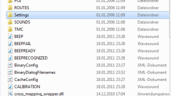

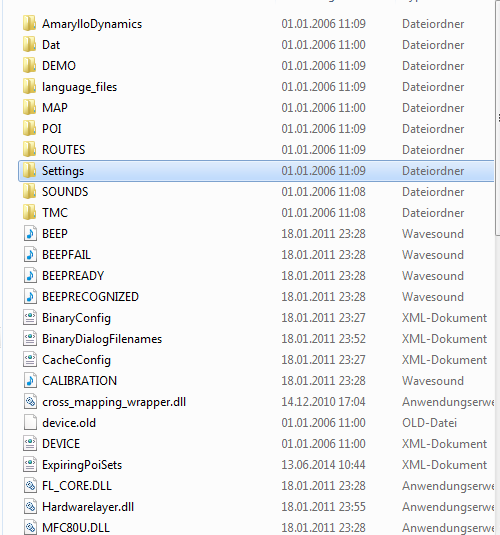

    Sehe 2de bild im meinen fruhere posting.
    ApplicationSettingsPathes kannst du finden im ordner Settings.
    Offnen mit Wordpad,nicht als XML doc,das geht nicht.
    Von wordpad.doc ein kopie machen,und anhängen als datei hier im forum.
    Wer hier kan posten,kan das auch machen.
  • ApplicationSettingsPathes kannst du finden im ordner Settings.

    Kannst du die file , ApplicationSettingsPathes.xml ,die du finden kannst in settings,einpacken mit ZIP,und dan als datei mit senden mit ein neue posting?
    Dann kan ich hier dein file sehen,was daran fehlt.

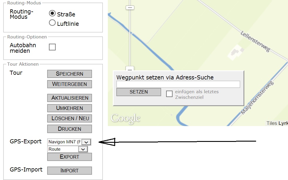

    Ich habe mir soeben eine route im Motoplaner.de zusammengebastelt von 11 km,und die exportiert als MN7 freshroute in mein 20PLUS ordner Routes,und alles lauft einwandfrei. Ich kann die route nutzen wie al die anderen.
    Auch wenn ich die route im ordner ExampleRoutes importiere,funktioniert es normal.
    No problem at all.
    Was bei dir schief lauft,weis ich im moment nicht.
    Wenn du die routes die im ExampleRoutes jetzt auch benutzen kannst,muss das auch gehen mit deine eigene routes die du mit MotoPlaner gebastelt hast.
    Ich habe die routen nicht gespeichert,sondern exportiert als MN7 freshroute.sehe bild.
