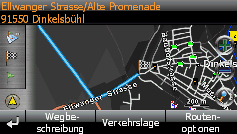

    Nun bin ich auf kleiner Europatournee und muss meine Enttäuschung über das Kartenmaterial von Becker zum Ausdruck bringen. Ziele, die ich immer wieder anfahre, ob z.B. mit Becker TA 7934?! ober Navigon-Geräten. Nie hatte ich Probleme, die Ziele anzufahren. Nur jetzt mit dem Prof 50 gibt es diese Ziele nicht mehr. Dabei hat sich im Straßennetz nichts geändert.
    Zum Beispiel: Dinkelsbühl, Alte Promenade, hier werde ich ständig so geleitet, dass ich vor einem Pfahl stehe, wo es nicht weiter geht. Nächstes Beispiel in Lazise am Gardasee. Hier fährt man sich einen Wolf, aber das eingegebene Ziel findert Becker nicht.

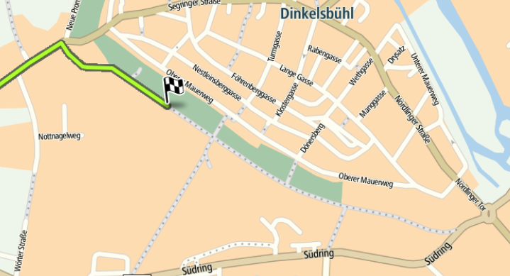

    ich kenne mich zwar in Dinkelsbühl nicht aus,
    aber auf maps.nokia.com (Navteq-online-Karte) ist der größte Teil der
    Alten Promenade Fußweg, nur ein kurzes Stück im Westen scheint Straße zu
    sein. Da mußt Du irgendwann vor einem Pfahl stehen. Bei Google sieht
    alles wie Straße aus. Aktuelle Luftbilder geben aber eher Navteq recht.

    Die Alte Promenade ist keine Durchgangsstraße, sondern endet auf einem großen Busparkplatz an einer Grundschule. Der Busparkplatz wird von auswärtigen Reisebussen sowie von vielen Reisemobilisten - wie mir - als Übernachtungsplatz angefahren.
    Beim Kartenmaterial von Navigon hat es sich um die Ausgaben bis 1/2012 gehandelt. Das Becker sagt, dass die Straße nicht angefahren werden kann!

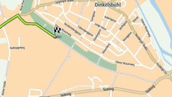

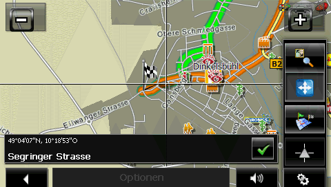

    nun bin ich wieder zuHause und möchte die Sache mit Dinkelsbühl nochmals aufgreifen. Zwischenzeitlich habe ich mehrere Routenplaner bemüht und komme zu sehr unterschiedlichen Ergebnissen.
    Die Straße "Alte Promenade" in Dinkelsbühl ist mit folgenden Navis problemlos anzufahren, d.h. die Navigation führt perfekt dort hin.
    a. Navigon mit Navteq
    b. Tomtom mit TeleAtlas.
    Selbst der Routenplaner vom ADAC verweigert dort die Einfahrt genau so wie die Becker Navis.
    Dabei ist dort keinerlei Straßensperre oder Verbot einer Einfahrt oder Durchfahrt. Große Reisebusse fahren diesen Großparkplatz, der sehr stadtnah gelegen ist, gerne an.

    Gib mal im Navi Dinkelsbühl, Ellwanger Straße Ecke Alte Promenade ein. So müsste der Routenverlauf sein. Gut anzuschauen auf Google-Maps - Satelitenbild.
    Viele Navis leiten von der Gegenseite und dann landet man vor einem Pfahl und es geht nicht mehr weiter.
