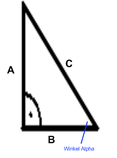

in einer turnhalle hängt an der decke ein seil. es liegt noch mit einer länge von 50 zentimetern auf dem hallenboden. geht man mit dem seilende 2,5 meter zur seite, berührt das seilende gerade noch so den hallenboden.
Klar, man geht 2,5m zur Seite. Aber 2,5m von senkrechten Seil oder 2,5m vom Seilende, das ja 0,5m auf dem Boden liegt.

ZitatAlles anzeigengegeben ist folgendes:
B = 2,5
C= A+0,5 UND A=c-0,5 das kann der gärtner jetzt halten wie er will.
daraus ergibt sich folgendes:
C²=A²+B²
nun geht es ans rechnen
ENTWEDER (A+0,5)²=(C-0,5)²+(2,5)² ODER (einfacher) C²=(C-0,5)²+(2,5)²
auflösen mit den BINOMISCHEN FORMELN.
ergebnis ist C=6,5m.
schritt zwei ist der KOSINUSSATZ.
cos(Alpha)=Ankathete/Hypothenuse
ergibt cos(Alpha)=2,5/6,5
umstellen nach Alpha
ergebnis ist 67,38°

Das Seil, das von der Decke hängt, hat, bis es den Boden berührt, eine Länge von x. Das ist eine Seite des rechtwinkligen Dreiecks
Das bedeutet, dass das gesamte Seil eine Länge hat von x + 50 (die 50 Zentimeter, die am Boden liegen). Und das ist die zweite Seite des rechtwinkligen Dreiecks (da, wo man das Seil festhält und den Boden berührt mit dem Ende).
Die dritte Seite des rechtwinkligen Dreiecks sind die 250 Zentimeter, die man zur Seite gegangen ist.
Daraus ergibt sich:
x*x+250*250=(x+50)*(x+50)
Das ist bei mir immer noch eine Gleichung.
Nun komme ich zu meiner Aussage "Kopfrechnen", wenn man 250*250 (=62500) und 50*50 (=2500) im Kopf rechnen kann. ![]()
x*x+62500 = x*x+50x+50x+2500
62500-2500=100x
60000:100 = x
X=600
Nun müssen noch die 50Zentimeter dazu gezählt werden (habe ich anfangs vergessen), weil x ja die Seillänge des gerade herunter hängenden Seils bis zur Bodenberührung ist.
