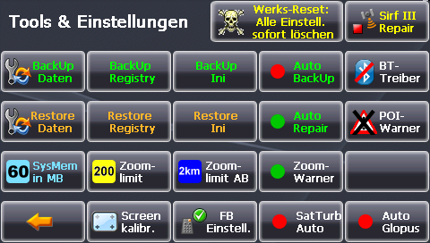

    Die Installation, die man im ersten Video sieht, ist bei Dir eindeutig fehlerhaft gelaufen. Er startet ja statt mit des Varioskin den original Gopal-Skin. Der Hintergrunddienst ist dadurch auch nicht aktiv.
    Was mir sonst noch auffiel: Kein COM-Port-Splitter aktiviert. So würde ich den Vario 4 auf keinen Fall laufen lassen. Das kann "ungeahnte" Probleme bringen. Z. B. fehlenden Sat-Empfang bei bestimmten Situationen.

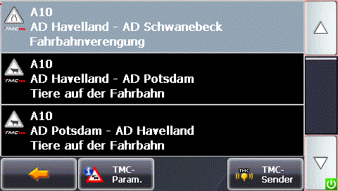

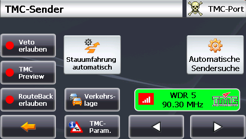

    Es gibt anscheinend ein TMC-Problem. Muss man bei Deinem Navi da auch an den Ports schrauben? Oder geht das gar nicht zu aktivieren?

    TMC geht , meine Antenne war bis unters Fenster gerutscht , sie muss schon wie auch im Auto ordentlich verlegt sein , TMC COM und BAUD sind glaube ich auf Medion Navis gleich geblieben .

  • Der Serilot-Splitter geht auch siehe Sonnenkompass im Bild 3 , den VirtComm-Splitter habe ich noch nicht getestet , wird wohl gehen , ich möchte nicht alles durcheinander hauen , es läuft grad so schön . :D

    2. Wenn bei den Staumeldungen immer die tatsächlich zu erwartende Verzögerung angegeben würde, zumindest aber der Faktor, mit dem die Verzögerung GoPal vorgegaukelt wird.
    Das geht leider auch nicht. Wir können zu wenig Einfluss nehmen.
    Was Du aber tun kannst: Du kannst Dir die hinterlegte Durchfahrtverzögerung in den verschiedenen Modi anschauen. Ich hatte mal ein Tutorial zu diesem Thema geschrieben (TMC-Parameter manipulieren). Das findest Du ganz unten auf dieser Seite . Wenn Du willst, kannst Du Dir anhand der Infos eine eigene Datei basteln. :)
