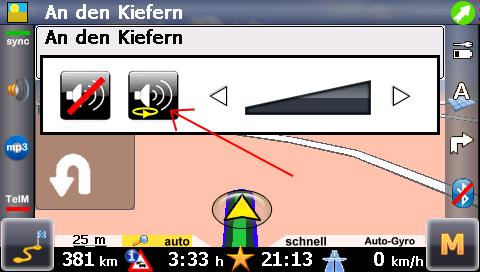

  • Hallo randharzer
    Die ganzen Backlight Funktionen per LED kann ich auf mein 21 Zoll Navi nicht testen , eigentlich schade .
    Das Navi hat kein eigenes Display , wenn da was heller oder dunkler oder ganz aus gedimmt wird bleibt das 21 Zoll an oder normal hell .
    Aber mit er Ansage das kann ich bestätigen , beim wieder lauter mach kommt keine Ansage , funktionieren tut es aber .

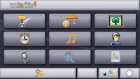

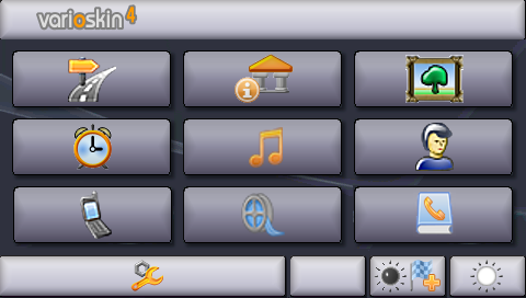

    @ Sokobana habe deine neuen Icons mal genau so groß wie das weise gemacht , ich habe eh schlechte Augen , aber gute Idee und das zählt in erster Linie .

  • Zur "Ton an"-Funktion
    In der volcheck.mscr ganz oben unter der letzten Zeile die mit # anfängt diese Zeile einfügen .
    PlaySound ("\My Flash Disk\Sokobana\MortScript\Tonan.wav" )
    Die volcheck.mscr findet ihr im Ordner
    Ich hoffe ich bringe nicht zuviel Verwirrung bei euch in Skin rein .
    Ich mag es ja selbst nicht wenn andere in meine Scripts rum doktern .
    Gruß Manni

  • Hallo Manni,
    danke, dass Du mir die Zeit erspart hast mit der Suche nach dem zu ändernden Script. :applaus
    Ich habe die Änderung so ähnlich wie Du sie vorgeschlagen hast gemacht:
    • Klickt man auf "Mute" ertönt "Ton aus!" wenn vorher der Ton eingeschaltet war.
    • War der Ton dagegen bereits aus und man klickt auf "Mute" oder "rollierend" kommt jetzt immer die Ansage "Lautstärke geändert".
    • Ansage "Lautstärke geändert" erfolgt jetzt immer in der gerade aktiven Lautstärke (quasi als Kontrolle)
    Beachten:
    • Der nächste Klick auf "rollierend" sollte immer erst dann erfolgen, wenn die vorherige Ansage "Lautstärke geändert" beendet ist (sonst keine Reaktion auf den Klick). Dadurch verlangsamt sich die Bedienbarkeit etwas. Das ist der Preis für die neue Ansage.
    Ich hoffe es gefällt so.
    Wird in der nächsten Ausgabe Varioskin 4.03 enthalten sein.
