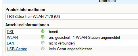

    an meiner fritzbox (7170) hängen drei wlan-geräte, welche einwandfrei funktionieren. eine macfilterung ist auf der box aktiv.

    MEINE BOX die habe ich als 7170. :rolleyes: nicht mehr ganz aktuell, aber bisher sehr zuverlässig.
