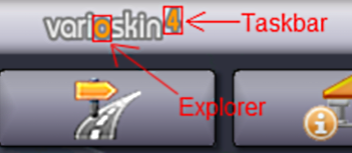

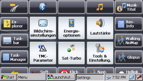

ZitatDamit die 57600 Baud Navis das Script für Baudumstellung per WinCE Explorer starten können und nicht erst die Navigation starten müssen um an Explorer oder Taskbar zu gelangen , denn wenn die Navigation schon gestartet ist oder war könnte das Probleme machen.
Um an Explorer oder Taskleiste zu kommen, brauchst Du Gopal nicht starten. Es reicht wenn Du im Startmenü auf Settings klickst, dann sind diese Funktionen sofort erreichbar.
Ob ich die Baudraten-Funktion nach jedem HR will, hängt davon ab, wie sich Koord etc verhalten. Deshalb meine Frage nach Fehlermeldungen etc. Das braucht noch etliche Tests ...

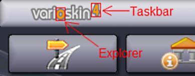

Die menu.xml im Ordner MENU .
Dann habt ihr zwei unsichtbare Buttons , siehe Bild.
Wow! Aber eigentlich dürfte das nicht funktionieren: Wenn ich mich recht entsinne, dürfen im Startmenü nur max. 10 Buttons sein. Das wären dann aber 12. Wenn Deine doch funktionieren, sind vielleicht dadurch andere in Mitleidenschaft gezogen?
Gruß sokobana

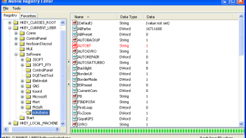

In GP3 habe ich noch keine Registry Einträge gefunden die auf die Aktuelle tatsächliche Baud für GPS hinweisen .

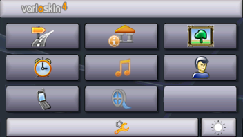

Für sokobana
[PE] Sokobana und 4430
Gruß Manni

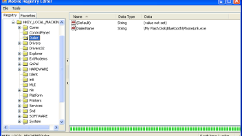

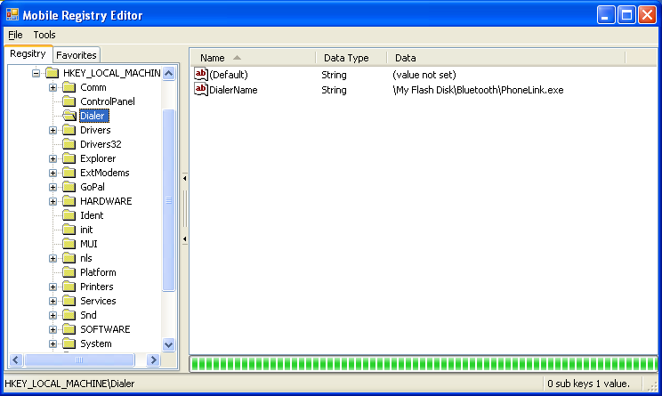

es gehen alle Buttons
Dialer geht jetzt auch , musste ich auf Bluetooth\PhoneLink.exe umstellen .
Nur travelguide nicht , den Ordner 4 habe ich auch nicht in meine Original CD GP3 . Und das nennt sich PE Version ?
Gruß Manni

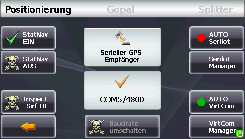

Hallo Manni,
Dein Script funktioniert bei mir nicht.
Was ist das für eine "Hardwareerkennung"?
# Hardwareerkennung
If (RegValueExists ("HKLM","GoPal", "GPSBaudrate"))
wert=RegRead( "HKCU", "GoPal", "GPSBaudrate" )

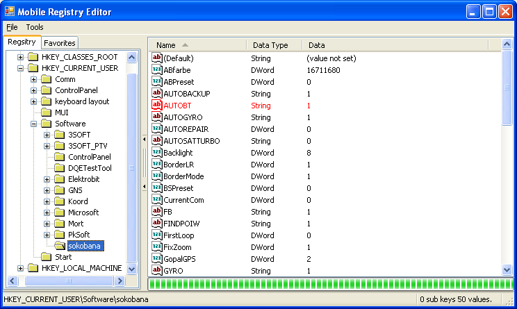

Wann legst Du diese Reg-Einträge an? Weder unter HKLM noch unter HKCU gibbet das bei mir.
Gruß sokobana
PS:

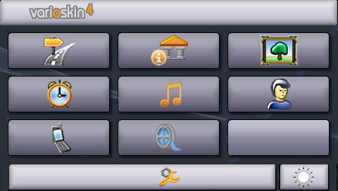

Ups, ich sehe gerade, Du hast es wohl gar nicht mit dem Varioskin getestet?
Koord liegt bei mir nicht unter "programme".
Oder hast Du Dir wegen der bevorzugten Version ein eigenenes Koord angelegt?
PPS:

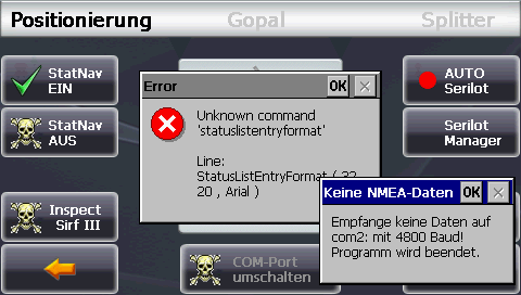

Ich habe mal die Abfrage "Hardwareerkennung" rausgenommen.
Dann passierte folgendes:
- es gab für einige Sekunden eine Auswahlliste.
- ohne dass ich was gedrückt hätte, verschwand diese und Gopal wurde heruntergefahren.
Ist das so gewollt?
- Dann nochmal aufgerufen
- diesmal schnell 57600 markiert
- irgendwas ist passiert, ging aber sehr schnell
- dann kam die Fehlermeldung unbekannter Befehl
StatusListEntryFormat ( 32 , 20 , Arial )
siehe Bild

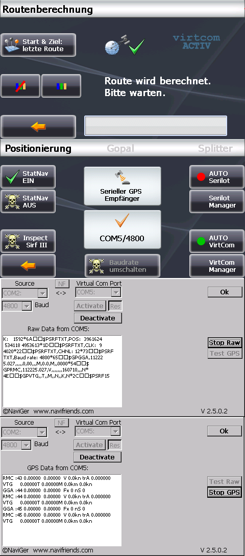

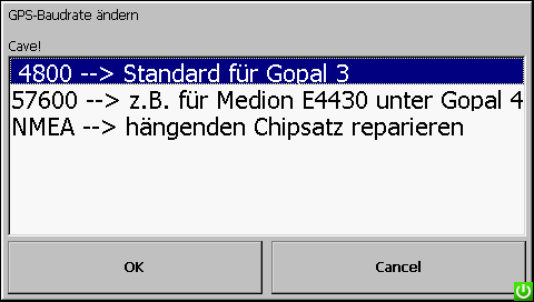

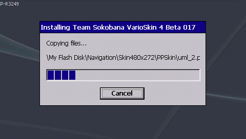

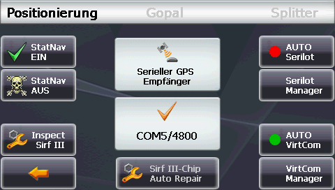

Hallo Manni,
inspiriert durch Dein Script,
habe ich das angepasst und in den Skin integriert:
- zip entpacken und die beiden Dateien nach My Flash Disk | Sokobana | MortScript kopieren
Bitte mal ausgiebig testen,
damit wir entscheiden können, ob wir eine spezielle Koord-Variante für diese Funktion
(und dann sicher auch für Static Navigation) einführen sollten.
Vielleicht trügt ja Dein Gefühl nicht, und Dein Vorschlag ist störungsfreier.
Mir ist nämlich auch so, als ob es früher mal 100%ig störungsfrei lief ... kann aber auch alles nur Einbildung sein. ![]()
Meine Testerfahrung:
Man kann ohne Probleme hin- und herschalten.
Zum Schluss unbedingt wieder auf "4800" schalten, sonst gibbet keinen Sat-Empfang mehr ![]()
Zum Script:
- Testen durch Klick auf "Baudrate umschalten".
- Das Script endet im Kompassbildschirm. Hier kann man durch Klick auf "Koord MapSun" eine kurze Funktionskontrolle machen:
- Wenn Koord dabei keine Fehlermeldung ausspuckt ist alles ok und
- man beendet die Kontrolle durch Klick auf "K-Server aus".
- Bei einer Fehlermeldung klickt man auf ComPort und dann auf Baudrate. Hier z.B. auf NMEA
Nochmals Danke an Manni für diese Bereicherung des Skins! ![]()
Gruß sokobana
