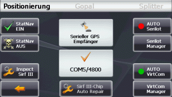

    Ich habe den Button umbenannt, weil sich das Tool mittlerweile zum
    Auto-Repair für den Sirf-Chip gemausert hat. :)
    - die erste Option ist gleichzeitig das "Auto-Repair"
    - es wird eben nicht nur die Baudrate auf 4800 eingestellt,
    - sondern, falls erforderlich, auch ein hängender Chip repariert. Das funktioniert jetzt auch bei Hängern mit hoher Baudrate.
    - das wird alles über die Meldungen des Koord-Servers erkannt. :rolleyes:
    - Am Schluss des Auto-Repair öffnet sich dann automatisch SirfTech und man kann sofort das Ergebnis kontrollieren

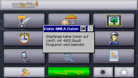

  • Noch eine Verständnisfrage, Manni:
    Testest Du tatsächlich mit dem Varioskin?
    Bekommst Du einen Fehler von Koord angezeigt, wenn Du nach einem Reset im Startmenü landest? Oder funktioniert die Sat-Anzeige schon?
    Dann ist der Splitter richtig eingestellt, sonst gehen halt viele Feature im Vario 4 nicht.
    Dieser Fehler sollte allenfalls beim ersten Start eines E4430 kommen, nicht aber nach Umstellung der Baudrate.

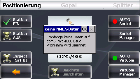

  • Hi sokobana
    Ich habe den VirtCom Splitter aktiv siehe ein par Bilder weiter vorn , der läuft auch tadellos .
    Dein neues Script Baudrate_umschalten_3 habe ich probiert , das kommt aufs selbe raus , sie sagt zwar an das er auf 57600 gewechselt was aber GPS-Mate kann den GPS-Chip nicht ansprechen , erst nach HR wieder .
    Wenn ich mein Script für GP4 oder 5 im Startmenu einbaue was ich schon sein GP4 habe und ein User von GP4 oder 5 zu GP3 wechselt dann macht er sein Navi platt ohne vorher den GPS-Chip umzustellen wie ich auch jedes mal , dann nützt im das in GP4 oder 5 nichts mehr , sicher das kann man mit Win-Explorer manuell starten das mache ich in GP3 die ganze Zeit schon wenn es mit dein Script nicht klappt .
    Kann man nicht vorm Baud umstellen den Splitter deaktivieren wenn’s sein muss mit HR , wenn die Navigation startet geht der Splitter doch wieder an dank dein Skin ?
    Natürlich arbeite ich mit den Varioskin , die Beta 17 , nur die Beta 17 , ich setze doch die ganze Zeit Bilder von dein Skin hier rein. :)
    Nein ich bekomme keine Fehlermeldung von Koord wenn ich zurück in Startmenu gehe , ich lande da aber nicht von allein .
    Gruß Manni

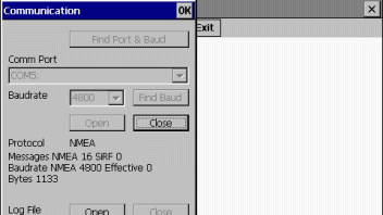

  • Läuft bei Dir GPS-mate oder wie das heißt, im Hintergrund mit?
    PS: Auch SirfTech oder Glopus sollten nicht mitlaufen, sonst ist eventuell kein Zugriff auf den Sirf-Modus möglich.
    Hast Du SirfTech nach unserer Anleitung auf der Speicherkarte?
    Öffnet es sich nach Benutzung der Option 1 (Umstellung auf 4800)?
    PS: Vielleicht liegt es daran, dass ich wiedermal die GPS-Priorität für Koord nicht raufgesetzt habe? Probier mal die anhängende Datei, bitte.
  • Hi sokobana
    Das ist gut
    Hier redest Du jetzt aber "um den heißen Brei" herum. :P
    Es kommt ja nicht darauf an, wann GPS-Mate mal wieder ansprechbar ist, sondern ob das Script die Baudrate umgestellt hat. Das hast Du mir hier noch nicht verraten. Da die Umstellung ja HR-resistent ist, solltest Du also auch nach einem HR darüber Auskunft geben können.
    Du solltest mal keine anderen GPS-Proggies im Hintergrund laufen haben. Es könnte sonst, trotz Splitter, eine Situation eintreten, dass nicht genug Ressourcen vorhanden sind, um den Chipsatz steuern zu können, oder er durch andere Programme blockiert wird.
    Das widerspricht zwar dem Sinn eines Splitters, aber nicht umsonst "kämpft" auch Koord um eine ausreichende Priorität der Ressourcen.

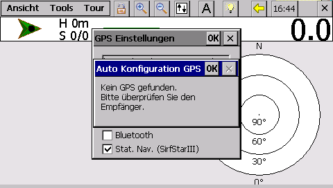

    Warum hast Du die Bilder reingestellt?
    Weil Du vermutest, dass die Fehlermeldungen tatsächlich negativ sind?
    Im Gegenteil, die brauche ich dringend, um die Zustände analysieren zu können. Also die Fehlermeldungen sind in Wirklichkeit das Salz in der Suppe. :) Lass Dich davon nicht irritieren.

    Ich hatte noch nie was anderes im Hintergrund am laufen , kein GPS-Mate kein Glopus , SirfTech habe ich gar nicht .
    GPS-Mate starte ich mit Explorer genauso wie mein Script wenn sein muss .
    Stimmt , das verstehe ich jetzt selbst nicht mehr.
    Da habe ich mich missverständlich ausgedrückt , GPS-Mate sagt mir das es den GPS-Chip nicht ansprechen kann weil er wahrscheinlich im Sirf-Modus geblieben ist .
    Ein HR macht den GPS-Chip wieder ansprechbar , er bleibt aber nach HR auf die 4800 wenn es die letzte Einstellung war .
    Ich weis das nicht anders rüber zu bringen .
    Im Gegenteil, die brauche ich dringend, um die Zustände analysieren zu können. Also die Fehlermeldungen sind in Wirklichkeit das Salz in der Suppe. Lass Dich davon nicht irritieren.
    Das mit der Koord- Fehlermeldung die ja eigentlich nur ein Hinweis ist das habe ich schon richtig verstanden , das kommt ja in mein Script genauso .
    Die Bilder ? In der Hoffnung das Du da durch irgend was erkennst das nicht richtig ist .

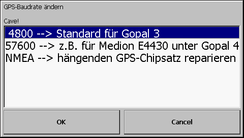

  • Weil ich sogar an einem Sonntagmorgen "arbeitswütig" bin, :lachen habe ich mich noch mal richtig reingehängt... :]
    - Option 1 hat ja geklappt.
    - also habe ich Option 2 nochmals überarbeitet und praktisch spiegelbildlich zu 1 aufgebaut.
    Das funktioniert jetzt auch bei Deiner "Kiste" (das ist praktisch ein Befehl!)
    :gab
    - Außerdem habe ich die Fehlersuche und -beseitigung erweitert:
    - Selbst wenn es jetzt - aus welchen Gründen auch immer - mehrfach hintereinander

  • Nein nein nicht die Kugel , wir brauchen dich .
    Habe Baudrate umschalten_4.rar probiert , Sat weg Problem wieder da .
    Das gibt es doch nicht oder ? Das kann doch nicht daran liegen ob ich Sat habe oder nicht.
    Aber ein SR reicht und es hat wieder Sat mit der Baud die ich zuletzt gewählt habe .
    Ich werde es zur Sicherheit noch mal mit dem vorherigen Script testen , hätte ich vor der Baudrate umschalten_4.rar machen sollen.
    Einmal hatte ich kurz 3 Sat , siehe Video.
    Gruß Manni
