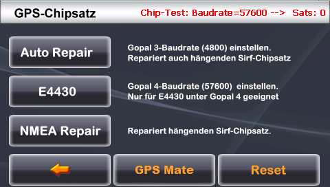

    Ein wirkliches Problem habe ich in Deinem Video nicht erkennen können.
    Ob da nun Sat: 0 oder Sat: 3 steht, ist ziemlich egal. Wichtig: Wenn überhaupt was da steht, dann hat es geklappt.
    Es kann auch schon mal vorkommen, dass der Sirf-Chipsatz bis zu 2 Minuten braucht, bis er alle Anweisungen umgesetzt hat. Ist eine Beobachtung bei StatNav, was ja hier indirekt auch mit zu tun hat.

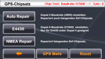

    Ich habe deshalb mal eine neue Oberfläche programmiert, damit man während dieser Zeit nicht herumklickt.
    Ich glaube, man sollte zur Sicherheit hier immer einen Softreset empfehlen.

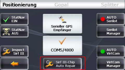

    In den Settings gibt es jetzt ebenfalls Zugriff auf die neue Oberfläche für das Script: Tools | Sirf III Repair
    Man hat dann auch Zugriff ohne das Gopal läuft. Ob das in jedem Fall besser ist, kann ich nicht sagen. Meine Stat-Nav-Buttons liefen unter Gopal immer besser als ohne. Ist zwar irgendwie nicht erklärlich, aber trotzdem meine Beobachtung.
    Installation:
    nach dem Entpacken
    - Ordner GPS nach MFD | Sokobana | koord2 kopieren
    - Settings.skn nach MFD | navigation | Skin480x272
    - alle anderen Dateien wie immer nach MFD | Sokobana | MortScript
    - beliebigen Pfeilwechsel durchführen ( Settings | Bildschirmeinstellungen )

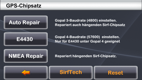

    Ich möchte es so wie es jetzt ist am liebsten nicht mehr ändern , mit dein Baudrate_umschalten_4.rar.
    Ich habe jetzt ein halben Meter USB-Verlängerung angebracht so das ich biss direkt an der Fensterscheibe komme , so habe ich größten Teils immer Sat , nur einmal ganzkurz nicht , siehe Video.
    Es ist bei mir anscheint wirklich so wenn Sat vorhanden und guten also niedrigen HDOP Wert hat dann klappt es ohne ende .
    Ich habe mir GPS-Mate anstatt SirfTech rein genommen , SirfTech wäre so eh nicht gestartet weil endchoice unter dem Block # --- SirfTech ---- stehen muss.
    Aber ich denke das weist Du , hätte aber eh nicht geschadet weil die If Abfrage SirfTech nicht gefunden hätte wenn man es nicht hat .

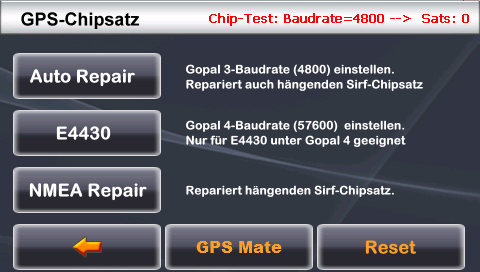

  • Hi Sokobana
    Was hast Du gemacht ? :D
    Es klappt jetzt auch ohne Sat siehe Bild , habe bestimmt 10 mal hin und her und mehrfach das selbe gewählt auch wenn GoPal3 mit Splitter laufen , keine Probleme mehr .
    Das es nur mit Sat gehen soll konnte ich mir auch nicht wirklich vorstellen aber diese Aussage kam ja nur von mir .
    Ach ja ich habe mein GPS-Mate wieder reingenommen.
    Da ist dir ein richtiger Meilenstein gelungen . :respekt
    Gruß Manni
