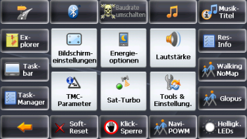

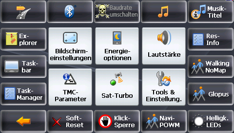

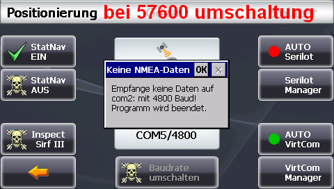

Zu der Hardwareerkennung
Die älteren Navis die mit 4800 haben diesen Reg Eintrag nicht , deswegen lief es bei dir wahrscheinlich nicht , da brauchst Du es auch nicht . Ich weis aber noch nicht wie es mit den ganz neuen Navis aussieht .
If (RegValueExists ("HKLM","GoPal", "GPSBaudrate"))
Das sollte HKLM heißen
wert=RegRead( "HKCU", "GoPal", "GPSBaudrate" )
aber diese Zeile wird wahrscheinlich nicht benötigt.
Für euch müssen die Koord Pfade dementsprechend angepasst werden.
Das probiere gern sogar mit unterschiedlichen höheren als V 1.1.2.5 Koord Versionen um mein Verdacht außer Welt zu schaffen .
Wenn nein 21 Zoll Navi sich aufhängt so das nicht mal NMEA funktioniert kann ich einfach den Akku kurz ziehen .

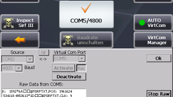

Alles anzeigenEigentlich wundert mich das aber schon, warum das Script überhaupt funktioniert:
- Gopal ist aktiv und ein PortSplitter auch.
- trotzdem funktioniert dieser Code:
Run ("\My Flash Disk\Sokobana\koord2\koord465.exe", "Window=0 SetSN=4800 KoordServ=1 GPSPort=com2:,57600|")
Wie ist das zu erklären? Ist nicht COM2: durch den Splitter belegt?
Gruß sokobana
Das weis wohl nur Stefan.
Edit: Vielleicht leitet der Splitter ihn nur um anstatt belegen , obwohl für mich dass das ein und das selbe ist .
