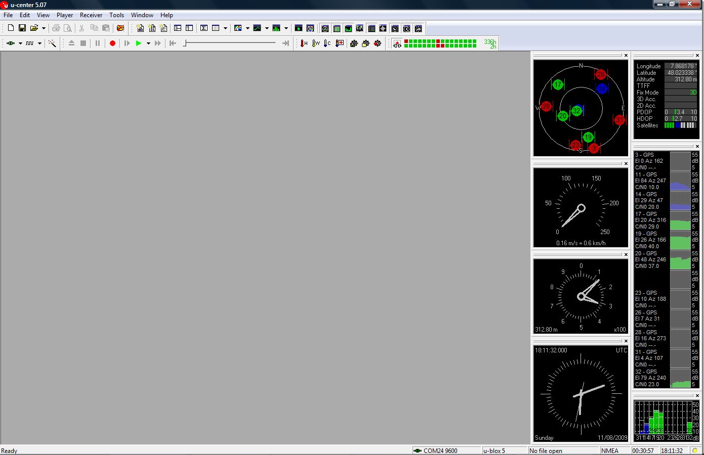

  • Ich habe ein paar weitere Tests durchgeführt. Ich war für mehrere Minuten draußen, sodass der WBT202 alle Daten hat. Der WBT202 liegt bei mir mitten im Raum und hat einen Fix. Schirme ich ihn nun kurz mit Alufolie ab, hat er sofort wieder Empfang. Schirme ich ihn hingegen für ein paar Minuten ab, sodass er gar keinen Empfang hat und entferne dann die Alufolie wieder, bekommt er keinen Fix. Erst wenn ich ihn ausschalte oder mittels U-Center einen Heißstart durchführe, bekommt er sofort wieder seinen Fix.
    Kann jemand testen, ob bei ihm ähnliches Verhalten vorliegt? Wenn nein, werde ich das Gerät tauschen lassen.

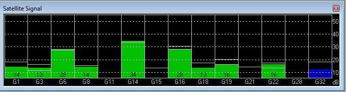

  • Habe den WBT 202 nun tauschen lassen. Leider ist derselbe Fehler weiterhin vorhanden, also 1-2 Minuten kein Empfang und danach schlechte Empfangsbedinungen führen zu keinem Neufix. Erst nach einem Heißstart, gibt es wieder einen Fix.
    Im Anhang ist mal ein Bild der aktuell empfangenen Satelliten und deren SNR. Sieht so schlecht gar nicht einmal aus.
