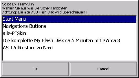

  • Hiermit könnt ihr eure ASU Flash Disk befüllen .
    Bild1 Internes GP5 Menü
    Start Menu sichern
    ist in GP5 nicht mehr so wichtig aber Desktop Einträge schon , nicht das Koord Start Menü, das liegt ja im Ordner Programme , ist also mit drin.
    Navigations-Buttons sichern
    Wie der Name schon sagt nur diese Buttons sichern , für Buttonbauer wie mich gut.
    Alle-PFSkin sichern
    Es werden alle PFSkin´s gesichert , auch die dpitems, für Skiner interessant Die komplette My Flash Disk sichernWohl die Wichtigste Funktion von allen und die am längsten dauert , bei meine 8 GB die schon etwas über halb voll ist wodurch sie wahrscheinlich auch nicht mehr so schnell ist dauert die Sicherung 15 Minuten .Deswegen die einzelnen abschnitte Start Menu Navigations-Buttons und alle-PFSkin, so muss man nicht komplett sichern wenn man nur die PFSkin´s sichern möchtet. Diese Funktion muss natürlich als erstes ausgeführt werden.
    Und die ASU AllRestore zu Navi
    Das ist die einzige die alles zurück aufs Navi kopiert , samt Registry .Das ist die Funktion die in ASU selbst ist, wenn man das Navi neu aufgesetzt hat und ASU installiert hat wird gefragt ob man die ASU Flash Disk aufs Navi zurück kopieren lassen möchte .Das kann man hier ohne Navi neu aufsetzen .
    Den Ordner -- ASU Flash Disk -- müsst ist selbst auf der Storage Card anlegen, hätte man auch vom Script machen lassen können aber ich wollte euch noch ein bisschen Freiheit lassen , nein ist Blödsinn , ich mein wer das nicht kann sollte das hier lieber lassen.Es kommt schon mal vor das ihr bestimmte Dateien sucht die auf dem Navi futsch gegangen sind , die holt ihr euch aus der ASU Flash Disk und kopiert sie an der richtigen Stelle ins Navi , Speeteestenz dann müsst ihr wissen was ihr macht.
    Die My Flash Disk wie ein Skin aufs Navi kopieren.
