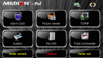

    Danke, aber wie gesagt, dort steht "ASU aktiv!
    Ich hatte ja auch schon ein Backup gemacht, aber ich dachte jedoch dass dann auch in dem Menü (statt Seite vor / zurück) ASU aktiv stehen würde... Oder bin ich gerade neben der Spur und sehe den Wald vor Bäumen nicht ?
    Seite vor und Seite zurück ist doch nicht Bestandteil vom GoPal(eigenen)menü sondern im zusätzlichem (im Teamskin-HauptMenue)Menü. Sind zwei unterschiedliche Menü`s.
  • das wurde in das Interne Menü von GoPal gelegt
    darum ist die Anzeige nur dort

  • Wo theo, im internen GP5 Menü da wo der Notenschlüssel ist ?
    Wann hast Du schon ein Backup gemacht , wo nur GP5 drauf war oder jetzt mit TeamSkin ?
    Wenn da ASU aktiv! auf der letzten Seite steht dann stand das vom Backup auf der ersten Seite als ASU deaktiv !
    Wenn Du das nicht mehr weist dann mach ASU Removen ist im Taskbat zu finden, lasse alle Backups löschen außer ASU Flash Disk wenn vorhanden.
    Und installiere ASU neu .
    Ach so ich sehen schon , biss ich das geschrieben habe haben schon drei geantwortet , :D
    theo nimm die ASU V2-2-3 .
    Edit: das gibt es nicht mehr im HauptMenu seit ASU V2-2-3, nur noch in internen GP5 Menu beim Notenschlüssel.
