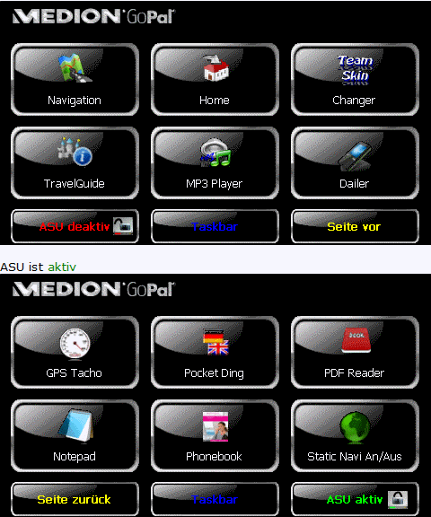

    Hallo alle ASU-User und die es noch werden wollen .
    Was haltet ihr von dieser Lösung?
    ASU wird in GP5 wohl ohne Icon auskommen müssen!
    So bekommt der Seite-zurück-button auf der ersten Seite und der Seite-vor-Button auf der letzten Seite auch noch was zu tun, und so bleiben die 6 großen Button pro Seite für euch .
    Vor dieser Steuerung hatte ich eigentlich die größten Manschetten, in ASU selbst wird es wohl größten Teils um Anpassung der Pfade und ein paar geänderte Dateinamen gehen, hoffe ich , das wird aber noch etwas dauern .
    Habe es endlich geschnallt , der Button mit grüne Schrift ASU aktiv und erste Seite mit rote Schrift ASU deaktiv wird nur mit einem Doppelklick ausgelöst , die Button mit gelbe Schrift Seite vor und zurück werden weiterhin mit einem Klick ausgelöst.
    Jetzt können wir durchs Menü rauschen ohne aus versehen den ASU Button zu erwischen.
    Edit: Ist nicht mehr aktuell , 01.06.10 , siehe - zum ASU Tool Download -
    ASU für GoPal 5
    ASU ist noch deaktiv
    [Blockierte Grafik: http://i28.tinypic.com/350rnyb.gif]
    ASU ist aktiv
    [Blockierte Grafik: http://i26.tinypic.com/9r84gj.gif]
    Gruß Manni

  • [Blockierte Grafik: http://i42.tinypic.com/25s3gvq.gif]
    Hallo alle
    So schnell wendet sich das Blatt
    Gute Nachricht für ASU auf GP5 es läuft . :D
    Das war aber mehr als ein par Pfade und Dateinamen anpassen, heiliges Blechle .
    [Blockierte Grafik: http://i25.tinypic.com/339izix.gif]
    Der Autor BigBugHmb und Beschreibung

  • Hallo alle
    Jetzt können wir durchs Menü rauschen ohne aus versehen den ASU Button zu erwischen. :D
