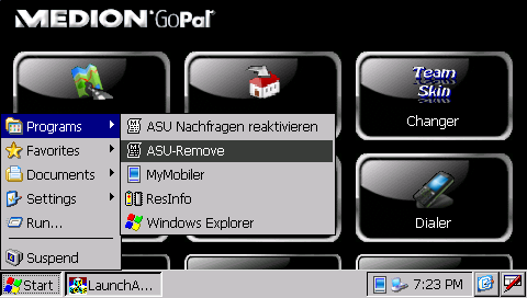

  • Mach einmal ASU.Remove
    Und lasse alles löschen außer die ASU Flash Disk.
    Nach SoftReset spielst Du ASU neu auf, aber lasse dabei nicht die ASU Flash Disk wieder auf Navi zurück spielen, da ist bestimmt noch deine alte PFSkin.skn und PFSkin.bsf drin.
    Edit: ASU soll immer nach dem Skin aufs Navi, deswegen hat ASU den Ordner 25.
    Wenn ihr händisch Skins installiert oder nach installieren lasst per CAB , deinstalliert ASU solange, ihr könnt ja eure ASU Backup drauf lassen, ich lasse aber immer alles löschen außer die ASU Flash Disk.
    Ist mir sicherer .
    Manni

  • Dann kann es nur so sein das ASU-Remove nicht alles erwischt hat.
    Wenn es dir nicht zu viel wird würde ich das Navi noch mal nackig machen und alles neu installieren .
    Das kann alles mögliche sein.
    Edit: schau doch mal nach und lösche alles was nach ASU richt , nach dem ASU.Remove.
    z.B. im Ordner MortSript alles BB_xxx und ASU-xx , im Ordner Programme den ASU Ordner, im Ordner HauptMenu ASU-akiv -deaktiv und ohne ASU, im Ordner Desktop die BB_xxx.
    Gruß Manni

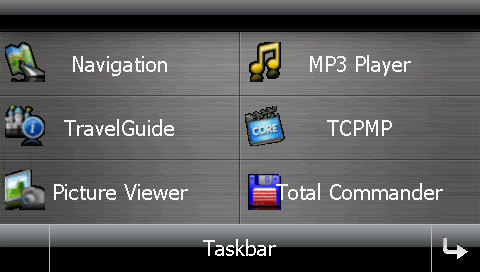

  • Ganz löschen mit ASU-Remove, ASU deaktiv wird nicht reichen.
    Noch was , wenn Du das Koord- Menu veränderst , andere Buttonbezeichnung und deren Pfad-Angabe musst Du das gleiche im Ordner ASU-aktiv ASU-deaktiv und Ordner ohne ASU machen, sonst sind deine Änderungen nach einem ASU deaktive und ASU aktiv wieder weg.
    Ich weis das ich ein bisschen umständlich aber das geht IMO nicht anders .
    Ich bin an eine andere von Koord und GoPal Menü unabhängigen Version dran, die nur über das in GoPal eigene Menü gesteuert wird, das heißt für ASU aktivieren oder deaktivieren muss man in GoPal (Navigation ) rein.
    Dafür hat man den ganzen Menü hickhack nicht.
    Gruß Manni

    Navirunner hat ein Menü gebastelt, welches den GoPal-Start sagen wir mal vorsichtig beeinflusst. ;D
    Sprich es gibt das gewohnte Menü wieder, nur in etwas anderen Outfit.
