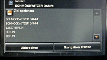

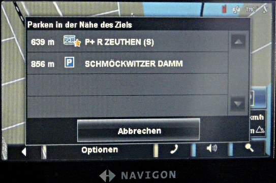

    Original von jahnbes
    4.
    Es erscheint:
    (siehe unten "Navigon4k.jpg")

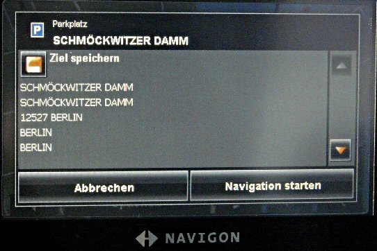

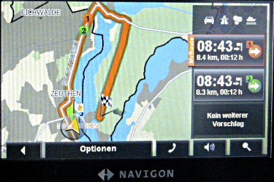

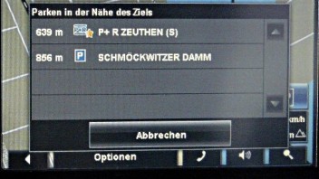

    Überraschend, aber war, der Parkplatz Schmöckwitzer Damm liegt in 856 m Entfernung. Gar nicht mal so weit weg. Nur 4 km nördlich nach Schmöckwitz, dann über die Brücke und 4 km zurück nach Süden. Dort ist der Parkplatz. Praktisch neben dem Institut. Nur ist die Dahme dazwischen. Und keine Brücke, keine Fähre.
    Ist ja kein Problem, ich habe ja eine Auto dabei, also vom Parkplatz "Schmöckwitzer Damm" 4 km nördlich nach Schmöckwitz, über die Brücke und dann 4 km nach Süden, nach Zeuthen.

    Also in diesem Fall |POI in Ziel oder GPS-Positionsnähe| sind alle Geräte noch unvollkommen. Es wird der nächstgelegen POI gesucht. Aber nicht der Streckenentfernungsmäßig naheste sondern der Luftlinienmäßig naheste.

  • Ich finde die Angabe der Luftlinie schon OK. Schliesslich kann man zu Fuß zurück z.T. erheblich abkürzen. Die Strecke mit Auto ist zweitrangig.
    Noch besser fände ich allerdings, wenn nach dem Klick auf die Parktaste, eine Übersichtskarte mit meiner Position und der Position der Parkplätze angezeigt wird. Dann kann ich durch 2 Klicks alles erledigen.

  • Danke allen, die geschrieben haben:
    Für mich ist ein Parkplatz ein POI sui generis.
    Von dem Parkplatz will ich im Allgemeinen zu Fuß zurück zum Ziel. Sonst wär er keiner.
    Also:
    [list=1]
    [*]"Parken am Ziel" ist für mich trotzdem ein feature und kein gag oder bug.
    [*]Mir ist klar, dass mit 856 m die Luftlinie gemeint ist.
    [*]Nur sollten auf dieser keine unüberwindlichen Hindernisse liegen.
    [*]Entweder solche Parkplätze nicht anzeigen.
    [*]Oder (besser) eine Übersichtskarte nach dem Drücken auf "P".
