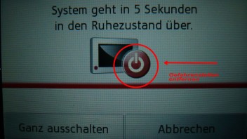

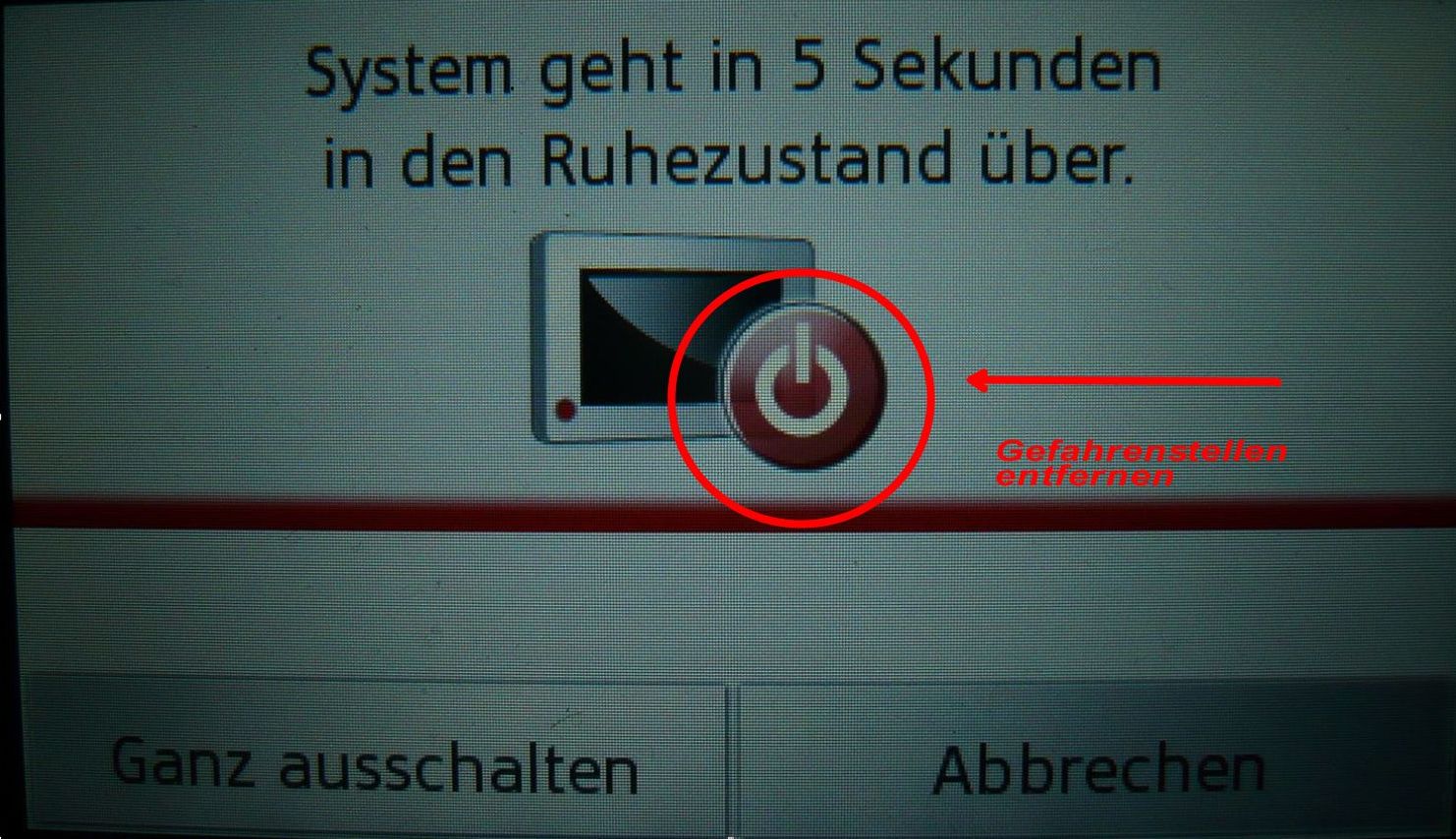

So Ich habe den Vorschlag angenommen und das auch gleichzeitig als Funktion für Biker genommen.Ich habe den Standy rausgenommen damit mehr platz ist.
Es sind lediglich nur noch die Funktionen "Ganz ausschalten" und "Abbrechen" auf dem Bildschirm.Der Dargestellte rote "Aus Button" auf dem Display unter dem Countdown (Rot eingekreist auf dem Bild)ist zum aktivieren der "Gefahrenstellen entfernen bzw. deaktivieren" Geschichte.
Ich stelle hier mal beide versionen zur Verfügung.Wer die Löschen version will einfach die ui-becker-löschen datei und zum entfernen die ui-becker entfernen datei nehmen.
Wer den Standby button doch haben möchte,einfach im verzeichnis ui-becker/480_272/ui/start_480_272 die Datei mit Wordpad öffnen und ganz unten folgende Zeile abändern:
;<BUTTON xxx template=btn_popup_1of3 text="Standby" onrelease='STATE st_PowerOff'>
ändern in :
viel spaß
Alles natürlich gestestet mit dem aktuellen Joshua 1.5 skin.

@@tomic
Super Arbeit und so schnell!!!!! So hab ichs mir vorgestellt. Hoffe euch und den anderen gefällt es so auch - ein Polizist kommt so zumindestens nicht auf die Idee zu fragen, was der GS-Button soll ![]()
Eine Frage noch, ich habe ja die Variante von Beckerjunge, bei der nach dem Neustart alles wieder vorhanden ist und nicht gelöscht wird. Kann ich trotzdem deine "ui_becker -deaktivieren.rar" verwenden oder muss ich da was ändern.
