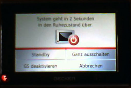

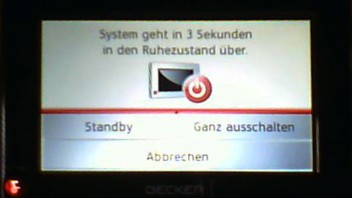

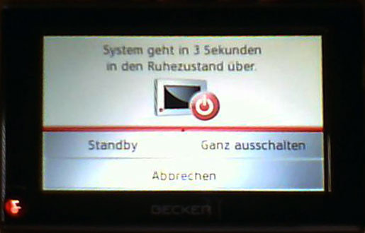

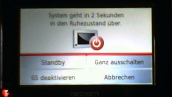

  • Seitdem ich nun eine Tasche für mein Navi hab, merke ich schon, wie praktisch der [Standby]-Button ist. Wenn der [GS deaktivieren]-Button den [Standby]-Button ersetzt, muss ich immer den Countdown abwarten, bis ichs verpacken kann, um keinen unerwünschten Befehl auszuführen.
    Daher gibts nun eine variable Button-Zusatz-Variante. Den [GS deaktivieren]-Button habe ich am liebsten in der Ecke, da ich so auch in der Schnelle die Position blind betätigen kann ;)
