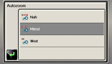

  • hallo manfred,
    bin gerade am basteln.
    so recht funktioniert das bei mir nicht.
    nach dem Drücken auf deinen neuen N/M/W-Button kann ich zwar in dem Menü eine andere Einstellung auswählen, aber es ändert sich nichts in der Anzeige.
    Wechsle ich jetzt auf normalem Weg (Werkzeug...Darstellung) zu den Autozoom-Einstellungen, wird dort die ursprüngliche Einstellung angezeigt.
    Beim Zurück zur Kartenansicht kommt dort auch wieder der korrekte Buchstabe.
    Sprich, die über den neuen Button vorgenommene Änderung wird nicht angenommen. ?( ?(
    aus deiner pfskin habe ich nur den Abschnitt "Zoom_settings // Autozoom" übernommen, "Autozoom" habe ich ja am normalen Platz bei mir gelassen.
    muss ich noch etwas anpassen ?

  • here we go:
    @ aklasse: danke fürs Angebot. siehe Anhang. folgende Erklärungen dazu:
    - Grundlage ist der letzte (veröffentlichte ;D) Stand vom Teamskin
    - gelöscht wurden: nicht benötigte Tastauren, Telefon, BT, und viele Kommentarzeilen
    - mapview ist mein Skin
    - compass_view ist mein XL
    - split_screen ist der vom Teamskin
    da du meine png-s nicht hast wirst du einige Button nicht sehen, die Funktion müßte aber da sein
    @manni:
    bei euch hab ich es nicht gefunden. was ich meinte, siehe Shot im Anhang.
    am liebsten zum Durchklicken a'la S/K/Ö Routenoptionen, ansonsten per direktem Aufruf dieses Fensters aus einer mapview
    my-key
    PS: überlege schon, auf die von mir auch nie benutzte Pfeilansicht (glaube turnByTurn) einen anderen Skin - z.B. deine mapview zu legen
  • hallo aklasse,
    danke für deine Hilfe, hat aber nix genützt. :( :( :(
    derselbe Fehler wie vorher. ?(
    hast ne PN - hab mal ein Video "gedreht"
    Bitte trotzdem kurz die Erklärung, was sollte das Hochziehen bringen sollte ?
    my-key
    Einmal editiert, zuletzt von my-key ()
  • im Video entscheidend ist das Ende !
    nach dem Wählen von der Kartenansicht aus erscheint alles OK. (deshalb auch die Prüfung im Video)
    ruft man aber dann das Autozoom-Menü über den eigentlich Weg auf (Menü/Einstellungen/Darstellung..), sind die vorher in der Kartenansicht vorgenommenen Änderungen verworfen ?( ?(
    hier konkret:
    - die W-Einstellung wird übers normale Menü auf "Mittel" geändert - OK
    - M-Anzeige in der mapview korrekt.
    - von der mapview aus wähle ich die Einstellung Nah (wird auch wieder korrekt angezeigt) Sek. 36 einschl. Kontrolle bis Sek. 48.
    - aber dann bei der Prüfung im "richigen" Menü" (1:00) ist wieder "Mittel" voreingestellt anstelle der vorher von der Mapview ausgewählten "Nah"
    Danke für deine Geduld.
