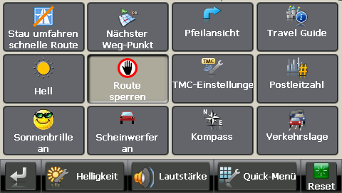

ZitatOriginal von Manni 123
Ja stimmt , ich habe zweimal Route Sperren
Mist habe ich nicht gesehen
Gruß Manni
:gap :gap :gap ich lach mit tot, ich dachte eigentlich an die beiden Buttons oben rechts ![]()
Gruß Manni
Ne ne ich spiele lieber mit meine Buttons weiter ![]()
Jetzt aber ![]()
Gruß Manni
Jetzt habe ich es , ich habe mich damit noch nie befast., bald zwei Jahre ohne dieses ausgekommen. ![]()
Gruß Manni

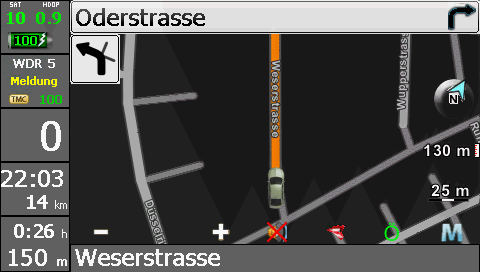

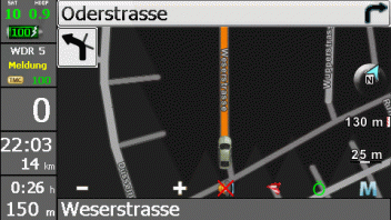

@all
so, nun habe ich die voraussichtliche Ankunftszeit vergrössert und beim Klick in die linke obere Ecke die TripInfo reingebracht (lang drücken = Kompass-Ansicht).
Anbei die pfskin.skn und ein Screenshot (tatsächlich beginnt die ETA nicht bei x=0 sondern X=1, also ein Pixel nach rechts verschoben).
Nochmals vielen Dank für die viele Arbeit, A-Klasse. Schöner und funktioneller Skin. Solltest Du nicht einverstanden sein, daß ich die geänderte pfskin.skn eingestellt habe, gib mir ne kurze Info, dann entferne ich sie natürlich sofort.

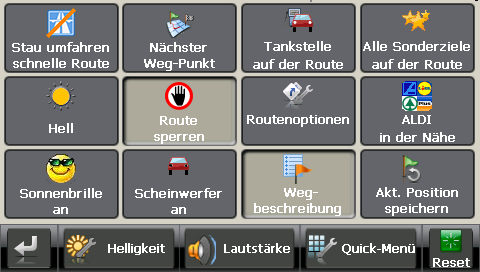

ZitatAlles anzeigenOriginal von aklasse170
hi
Zoom_settings // Autozoom und Route_type // Art der Route
ohne koord und mort.
sieht so bei mir aus.
: drink...dass sieht doch schon mal gut aus! ![]()
prinzipiell ![]()
kann erst heute abend testen - bin ganz gespannt.
geht damit ein Menü auf oder erfolgt ein automatisches "Durchschalten" ?
