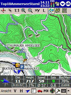

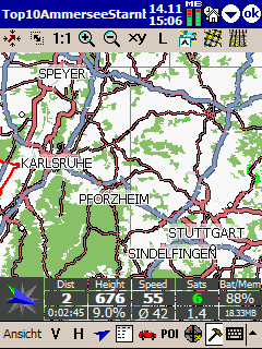

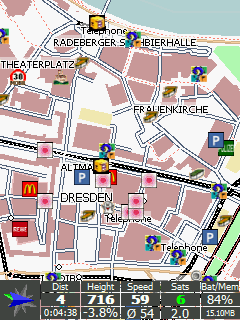

    Noch ein paar Eindrücke von den Vektorkarten. Ich bin immer wieder erstaunt, wie weit die OSM Karten sind.
