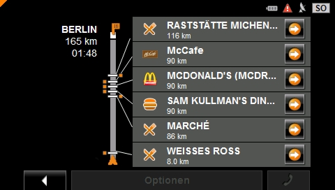

    Und man kann auch von diesen drei PoI Kategorien die man dafür auswählen kann, je nach Interesse zwei, oder sogar drei die gleichen wählen. Wie im Beispiel zu sehen ist der weiteste dann sogar bei 116km.
  • na dann werd ich das Morgen gleich mal Probieren!!! für mich als LKW Fahrer ist es halt wichtig das ich so wie Morgen zb. in Rosenheim bin für den Rückweg "NUR" noch ca 2std. Fahrzeit habe und eben gerne gewußt hätte wo die Nächste Raststätte innerhalb von 130-150km ist.

  • Du siehst an den orangenen Punkten, ob der POI links oder rechts der Route liegt, siehe das Bild von flinki bißchen weiter oben.
