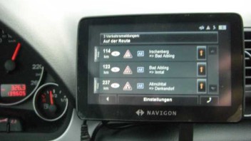

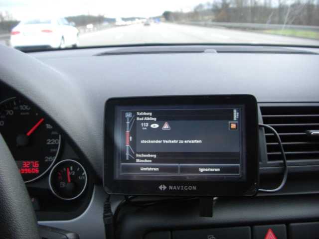

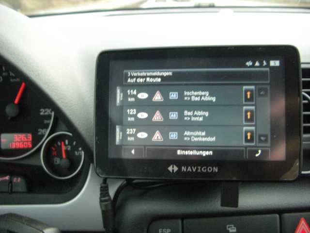

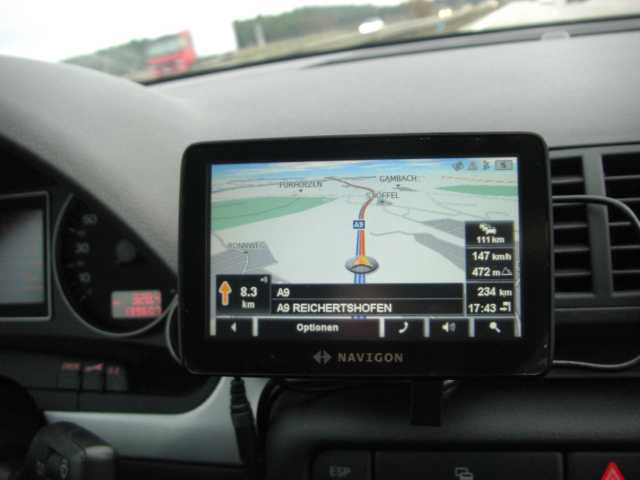

  • Hier Bilder vom Stausymbol ...
    -) wenn Meldun/Stau, dann Anzeige des Symbols mit Entfernung zur Meldung, wenn <= 50km, dann rot, sonst schwarz
    -) wenn Klick, dann wir die entsprechende Meldung geöffnet (in Standardansicht, ohne Möglichkeit zu blättern); und das auch, wenn in der Liste "auf der Route" mehrere Meldungen sind
    -) wie das dritte Bild dazu zeigt (es gab 2 Meldungen und 3 in der Liste)
