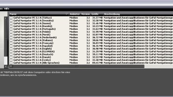

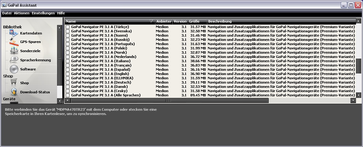

  • Mir ist's klar.
    Du musst die Soft von der GoPal-DVD (evtl. andere als die Maps-CD?) in die Bibliothek des Assistants importieren. Wenn er Dir nach Anwahl des entsprechenden Menüpunkts unter "Aktionen" trotz eingelegtem Datenträger die Module nicht automatisch anzeigt, musst Du sie manuell aus dem Ordner "APD" der DVD (oder CD) selektieren. Nach Import sollte das dann in etwa so aussehen: (bei mir ist's aber nun die bereits von PE 3.0A auf PE3.1A geupdatete Version)
