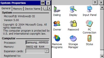

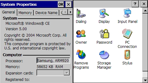

In der FQA steht, dass das 2110 max Win CE 5.0 hat.
Meins hat aber schon CE 6.0. Navigon hat ja auf der SD Karte den GPS Port und so hinterlegt; vielleicht hat das GPS Module auf dem CE 6.0 einen anderen Port...

Hallo Skullmonkey911Deine Theorie.
Woran machst Du das mit dem CE 6.0 fest -

der 21max hat winCE 5

Auf meinem navigon ist ein Aufkleber drauf: Windows Embedded CE 6.0 Core
