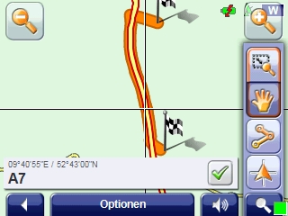

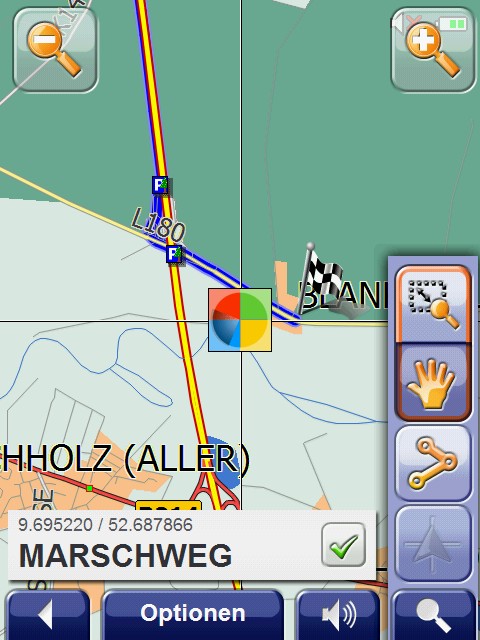

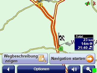

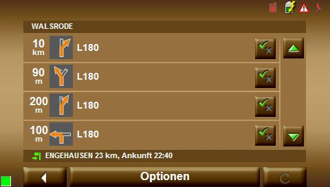

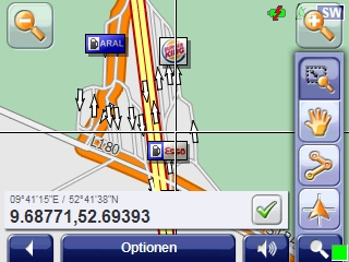

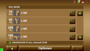

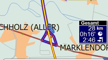

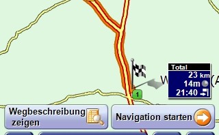

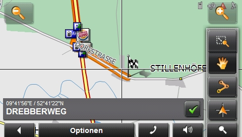

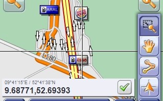

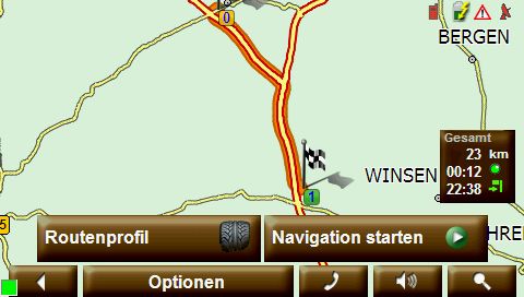

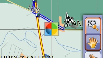

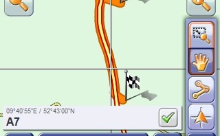

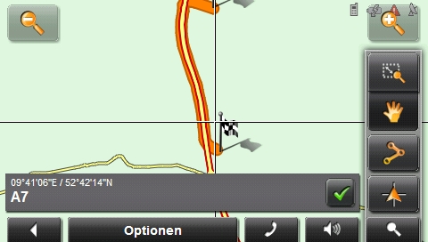

Seit MN|4 gibt es beim Routing das "Visselhövede-Syndrom", d. h.
es wird erst einmal in die falsche Richtung geroutet um dann zu Wenden und auf der gleichen Straße zurückgefahren
es wird erst einmal am Ziel vorbei gefahren um dann zu Wenden und auf der gleichen Straße zurückzufahren
Auf den Screenshots ist das gut zu sehen, das Ziel ist jeweils 29690 Engehausen
Von 29664 Walsrode, Verdener Straße nach Engehausen - Auf der A7 an der Abfahrt Allertal vorbei bis zur Abfahrt Schwarmstedt, von dort auf der A7 zurück bis zur Abfahrt Allertal und von dort nach 29690 Engehausen
von 29664 Westenholz auf der A7 bis zur Abfahrt Allertal und von dort nach 29690 Engehausen
wie alfred schon schrieb ist es beim 6.5.1 in ordnung

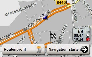

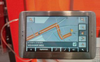

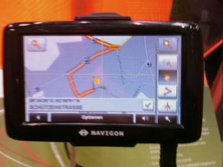

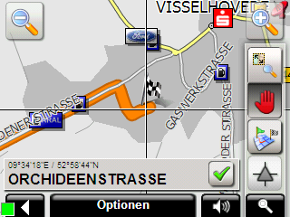

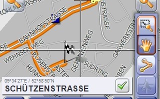

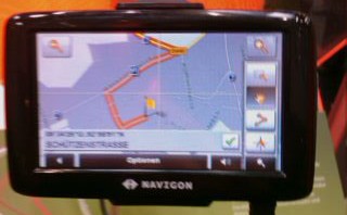

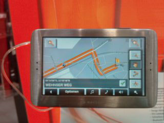

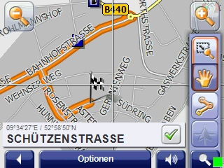

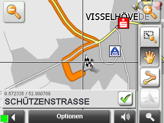

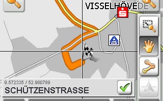

Ich hab für rowdy heute mal den Test gemacht (sorry für die miesen Kamerabilder):
Start: Visselhövede, Orchideenstraße 11
Ziel: Bremen, Achterstraße 30.

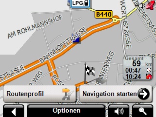

Getestet sowohl beim 2110 max als auch beim 8110. Überraschenderweise gab es völlig unterschiedliche Ergebnisse: ![]()
Wie man am Gehäuserahmen erkennt ist das erste Bild das Routing des 2110 max, das zweite Bild dann das des 8110. Wenn ich das richtig sehe, routet der 8110 völlig richtig, er biegt gar nicht nach rechts ab. Der 2110 max wählt einen ganz anderen Weg Richtung Norden auf die B440.

Frage war das gleiche Routenprofil eingestellt?
ZitatFrage war das gleiche Routenprofil eingestellt?
Kann ich leider nicht sagen, ich hab nur mit den Einstellungen der Ausstellungstücke die Route ermittelt und leider nicht nach den Profileinstellungen geschaut. Der "Kreisel-Bug" ist aber offensichtlich nicht mehr vorhanden, wie der 8110-Test gezeigt haben dürfte. Erfreulich.
Ja der 21xx max hat aber eine andere Route gewählt als meine Einstellung schnellste Route mit MN 6.1
Er fährt uber die B440 ![]()

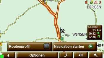

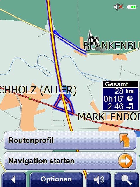

Bei kurzer Route fährt mein Navigon so:
Das hatte Alfred schon gepostet, das kurze Route dem "richtigen Weg" zeigt.
