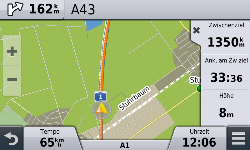

    Hallo CatDonkey,
    ich war mit einem Womo unterwegs, es war keine Simulation. Der Ansatz war, ich will an die französische Atlantikküste in der Gegend von Bordeaux. Da man mit einem Womo ja völlig unabhängig ist, läßt man die Route bis zum Ziel rechnen und sucht sich einen Stellplatz wenn man keine Lust mehr hat weiterzufahren.
    Das Navi unterstellte bei den anderen berechneten Routen ohne Verkehrsstörungen eine Durchschnittsgeschwindigkeit von knapp 100 km/h hat also für die knapp 1.400 km wohl etwa 15:00 Stunden errechnet.
    Der Zeitpunkt der Routenberechnung war gegen 11:40 Uhr plus 15:00 Stunden das währe gegen 02:40 Uhr des Folgetages. Wenn das Programm bei der Urzeit keinen Datumswechsel berücksicht, dann währe es 26:40 Uhr gewesen.
    Da Frage ich als alter Softwareentwickler erst einmal, wer hat diesen Schwachsinn den programmiert?
    Deine Erklärung, weshalb sich die Ankunftszeit zwischen 11:41 Uhr und 12:06 Uhr von 30:49 Uhr auf 33:36 Uhr verlängert hat, klingt erst einmal logisch. Jedoch wurde in der Zeit keine Verkehrsstörung gemeldet, während sonst jede Verkehrsstörung, auch wenn sie ganz weit entfernt ist, gemeldet wird.
    Die Ankunftszeit hat sich auch nicht sprunghaft verändert, sondern kontinuierlich verändert.
    Ich halte es daher für einen Programmfehler und überlege ernsthaft ihn bei Garmin zu melden.

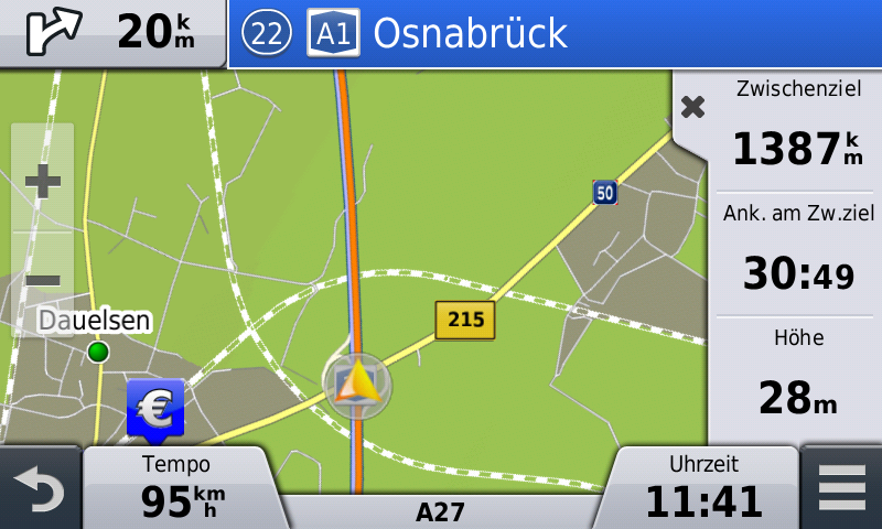

    Hallo zusammen,
    auf der A27 habe ich das Navi einer Tour nach Bordeaux routen lassen.
    Das hat eigentlich ganz gut geklappt und auch nicht wirklich lange gedauert.
    Nur die Ankunftszeit sieht etwa "ungewöhnlich" aus:
    Da ist wohl ein Speicher übergelaufen.
    Aber se kommt noch besser, je weiter ich fuhr desdo später kam ich an:
    Nach 37 km sollte ich knapp 3 Stunden später in Bordeaux ankommen.
