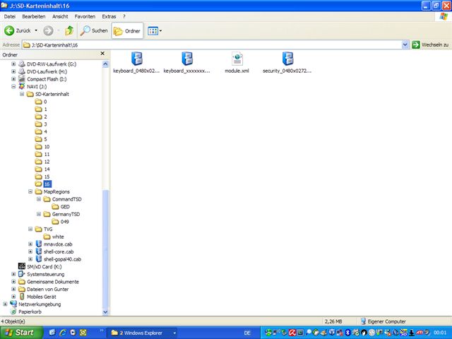

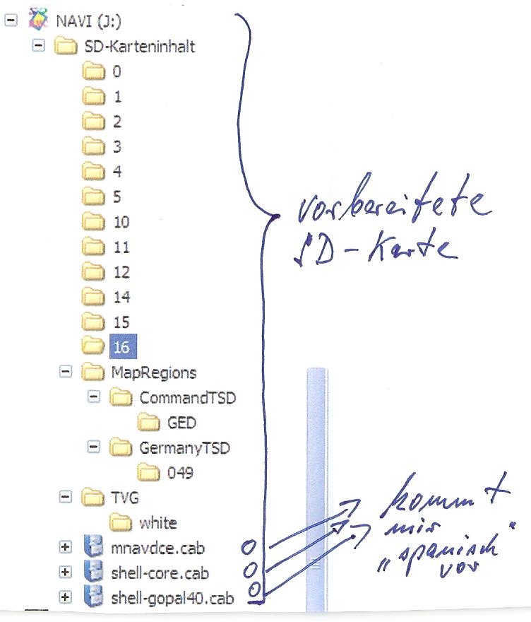

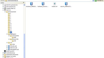

  • [quote]Original von gufo
    Bei der neuen Insallation folgender Errorhinweis:
    An erros has occored during istallation.
    Please effect a hard reset as described in the user`s manual.
    Error:0
    Hallo Ralf25, hellboy2503, roheol.
    Es hat Nerven gekostet, aber es läuft jetzt!!!
    Der Grund obiger Fehleranzeige war die Datei 1 aus dem Ordner "Installation" von der DVD.
    Der Button "Navigation" und "Einstellungen" reagierte beim Aktivieren nicht.
    Habe nun nur die nötigen Dateien - wie in einigen Berichten erwähnt wurde - in die Datei genommen.
    Hier die Dateien:
    mnavdce_xxxxxxxxx_de_x.cab
    mnavdce-0480x0272_xx_x.cap
    mnavdce_xxxxxxxxx_xx_X.cab
    module.exe
    module.xml
    Ja, es funktionert alles.
    Herzlichen Dank für Eure Mühe mit mir.

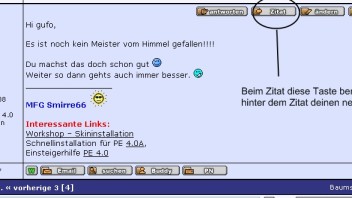

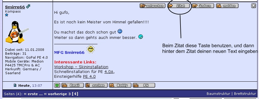

    wenn du rechts oben auf zitat klickst, dann ganz unten den cursor hinter die letzte rechteckige klammer hinter quote ( die sieht so aus: ] ) positionierst und dann losschreibst, sollte es klappen.
    ein zitat besteht immer aus einem
    anfang mit "quote" ....... und einem ende "/quote" statt der anführungsstriche nimmst du die eckigen klammern [ ]
    versuch es mal. ;)
    mfg rohoel.

  • Hi gufo,
    Es ist noch kein Meister vom Himmel gefallen!!!!
    Du machst das doch schon gut ;)
    Weiter so dann gehts auch immer besser. ;D
