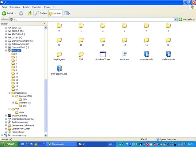

GoPal PE 4.0A - auf Gerät PNA 470(96190)installieren?
  • du hast das format flash gemacht?
    EDIT: ich seh gerade einen ordner: "sd-karteninhalt" was´n das?? so ist das in der schnellinstallation nicht beschrieben. "root" ist das hauptverzeichnis des speichers, also ohne jegliche ordner!!
    mfg rohoel.
    edit2: deine kommentare lassen sich nur schwer zitieren! :P[/quote]
    BIN LEIDER KEIN PROFI.
    Ja , format flash habe ich gemacht.
    Gehört der Ordner "sd-karteninhalt" raus und alle folgenden Dateien direkt auf die Karte?
    Original von gufo
    JA direkt, so wie in der Anleitung dargestellt, ohne übergeordneten Ordner.

  • alle von dir genannten dateien und ordner gehören direkt auf die sd!profi? gibt es nicht, brauchst du nicht zu sein! geh einfach oben auf den zitieren-button des entsprechenden beitrages, dann mit deinem cursor hinter das letzte zeichen und schreibe los! ;)ist nicht schlimm, wir haben hier alle mal angefangen. ;Dmfg rohoel.[/quote]
    Es hat geklappt, DAAAANKE!
    Alle Ordner gehören direkt auf die CD.
    Sollte wie von "Ralf25" erwähnt, in der Anleitung bzw. in der CD-Ansicht von "hellboy2503" eine Korrektur vornehmen.
    Die Version ist drauf,
    jetzt versuche ich mal das Ding in die Navigation zu bringen.

  • Auf der Karte habe ich nicht mehr -SD-Karteninhalt, sonst alles so wie von Dir beschrieben.
    Im Hauptmenü kein Ausschaltbutton (evt. nicht so wichtig, geht über Ausschaltknopf)
    Einstellungen-Button greift auch nicht.

  • Guten Morgen,
    habe einen Softreset durchgeführt,
    nochmal neuinstalliert,
    alles ohne Erfolg.
    Bei der neuen Insallation folgender Errorhinweis:
    An erros has occored during istallation.
    Please effect a hard reset as described in the user`s manual.
    Error:0
    Habe darauf hin auf ok. bestätigt.
    Installation lief für die folgenden Programme wie z.B. MP3 usw.
    weiter.
    Hier nochmal meine SD-Karte.
