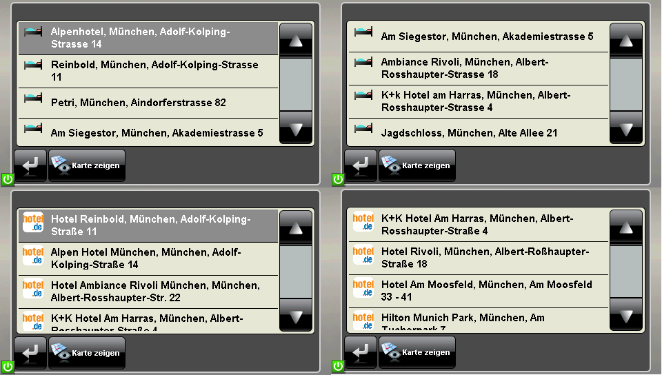

Ich frage mich nur, wenn es nicht vorgesehen war, warum dann die Bitmaps im PPSkin Ordner
Also, erstmal eine Korrektur! Mein Shot weiter oben zeigt natürlich das 'eingebaute' Hotel-Overlay, nicht das von hotel_de.psf, was man am Icon erkennen kann. Sorry, hatte aus Versehen den falschen Shot übertragen.
So, eine kurze Stichprobe hat ergeben, das Hotel.de nicht unbedingt mehr Hotels beinhalten muß (mein Eindruck ist eher weniger), Petri und Jagdschloß fehlen nämlich dort (Am Moosfeld und Hilton Munich Park sind auf der 3. Seite bei dem normalen Overlay auch vorhanden).
Das Ambiance Rivoli, bei Hotel.de 2x mit den Haus.-Nrn. 18 und 22, gibt's nur unter 22 und ist oben falsch übernommen worden. -

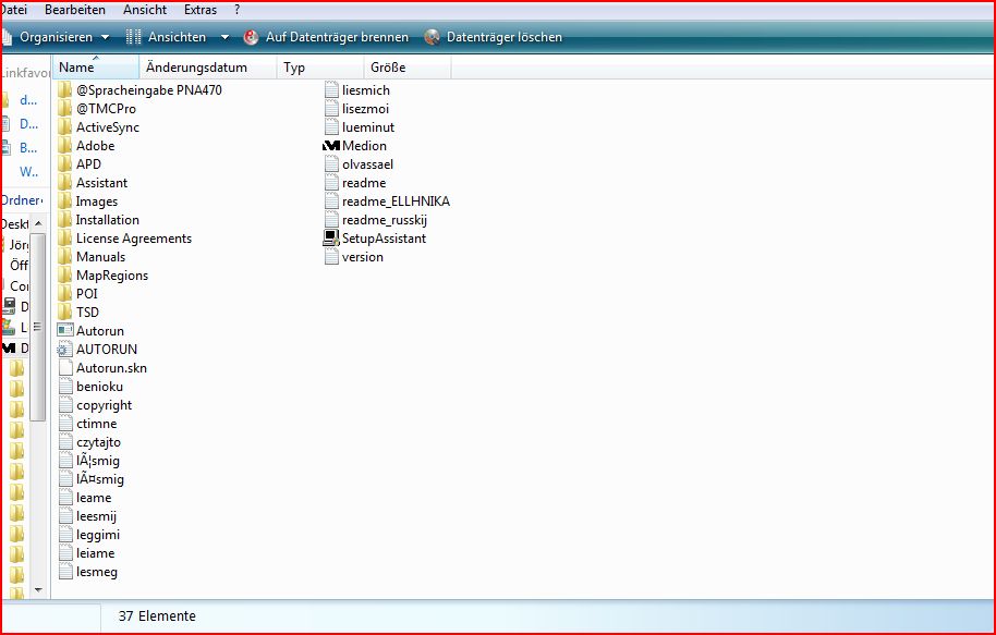

Hallo,ich brauche Hilfe bin auch auf Gopal 4.5 mit tmc pro um gestiegen,hat mit der Schnellinstallation auch alles geklappt.Das Navi läuft sehr stabil nur Tmc pro ist nicht vorhanden.Auf der Dvd schon?????
Gruß Juszu
Original von Juszu
Gruß Juszuich vermute mal, daß deine version kein pro hat! wie siehst du das denn auf der dvd, ob pro dabei ist?
mfg rohoel.

@Ralf: Danke für die Aufklärung bzgl. hotel.de.
Fazit könnte sein: Man braucht die zusätzliche psf nicht unbedingt, aber wenn man mal partout keine Bleibe findet könnte sie zum Retter werden![Zufrieden Grinsen... :]](https://forum.pocketnavigation.de/cms/images/smilies/pleased.gif)

Danke erstmal,aber den Ordner gibt es.
Gruß Juszu
Hallo Juszu,
wie dieser Ordner auf eine Originale DVD draufkommt weiß ich nicht,ich habe das noch nie gesehen.Was ist denn in dem Ordner drin?
Original von Juszu
Mich würde jetzt mal das Aussehen der DVD interessieren!
Könntest Du diese mal einscannen und hier posten? -
