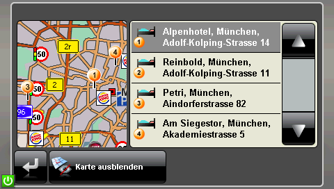

  • Gibts jemanden der die "hotel.de" auf einem Navi mit 4.6 am laufen hat ?
    Original von erste mühle
    Habe ich schon bei 4.5 nicht zum laufen bekommen. :-D)
    in der POI.pc habe ich den entsprechenden Eintrag gemacht, bekomme dann auch die Kategorie angezeigt, kann auswählen wo ich das Hotel suchen lassen will und es kommt immer die Meldung, sinngemäß: keine Hotel vorhanden.
    Fehlermeldung kommt keine. Offensichtlich ist im Kartenmaterial nichts hinterlegt.
    Nach meiner Kenntnis gibt es auch keine GoPal Version PE 4.3/4.5/4.6 mit Hotel.de.
    Original von Hepe
    ... bzw. umgekehrt : es gibt keine hotel.de.psf fuer GoPal >= 4.3 ( = PSF-Format 43 (2b Hex) )
    ... alle anderen ( fuer GoPal < 4.3 ) gehen nicht ( weil das PSF-Format nicht kompatibel ist ) - wie bei den Maps !!!!

    Also, bei der ALDI-Version AE 4.5A mit TMCPro Build 31096 (die auf 4.52 updateberechtigt war) war wohl letztmalig eine Hotel_de.psf dabei, die auch unter AE4.6 funzt:
    Original von Ralf25
    Uuups ... bist du dir da sicher ????
    Auf meiner "GoPal AE4.5A Premium TMC 31096" DVD ist die nicht mit drauf !!!
    Hotels werden zwar gefunden und angezeigt ... aber das alles ohne die hotel.de.psf ...
    Hat "der rote Bltz" wirklich eine hotel.de.psf mit der PSF-Version 2b(hex) ????
    Konfuzius sagt :
    Der Weise laesst was er nicht tun kann !
    ... nur der Dumme tut was er nicht lassen kann !
  • Wenn Du Dir mit der Version sicher bist, dann müßte ich das hier nochmal prüfen, bei einer der AE4.5-Version war sie aber dabei (intern: HotelDE_P043_20080508.psf, man achte auf PE4.3!, vlt. war's auch diese PE-Version ?(, die fast zeitgleich mit der AE4.5 erschien) und im Offset 4 steht 2B.
    Original von Ralf25
    ... Yepp : Offset 4 und 2b is' richtisch ...
    Dann stammt die wohl aus einer 4.3er Version ....
    Konfuzius sagt :
    Original von attouga
    Ich check das nochmal später (die DVD liegt nicht bei mir).
    würde meine Vermutung bestätigen das es nur in der PE Version vorhanden ist/war.
    Hatte nur nicht mehr daran gedacht das die 4,3 Version in "PE" ausgeliefert wurde. Und wenn ich mich recht erinnere gab es die auch nicht in D sondern nur in A oder/und CH.
    Original von Hepe
    Genau so ist es (ich hatte die Version mal hier gehabt damals :] ), während mein Bruder die AE4.5 hat und da sei sie doch nicht drauf.
    Dummerweise ist der Zeitstempel der maßgeblichen Dateien aber identisch :-D) und hatte das jetzt zeitlich wohl verwechselt! Sorry für die ausgelöste Verwunderung! : drink
